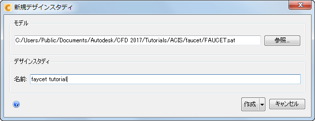

ステップ 2: モデル ファイルを選択する
[新規デザイン スタディ]ダイアログで、[参照]をクリックします。
[ファイル マネージャ]ダイアログで、Users\Public\Public Documents\Autodesk\CFD 2020\Tutorials\<ファイルの種類>\faucet にナビゲートします。
注: <ファイルの種類>は、ACIS または Parasolid です。
[開く]をクリックします
ステップ 3: デザイン スタディを作成する
  1. 新しいデザイン スタディの[名前]を入力します。 任意の名前を使用することができます。
  2. [作成]がアクティブなオプションであることを確認して、[作成]をクリックします。
デザインスタディ
Autodesk ® CFD が起動し、チュートリアル用のデザイン スタディを作成します。
