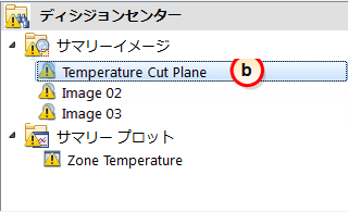

2. Image 01 の名前を変更します。
- a. Image 01を右クリックし、[名前の変更]をクリックします。
- b. 「Temperature Cut Plane」と入力します。

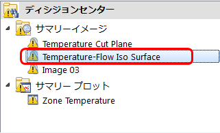

3. Image 02 の名前を変更します。
- Image 02を右クリックし、[名前の変更]をクリックします。
- 「Temperature-Flow Iso Surface」と入力します。

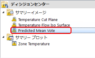

4. Image 03 の名前を変更します。
- Image 03を右クリックし、[名前の変更]をクリックします。
- 「Predicted Mean Vote」と入力します。
注: 以上で、これら 3 つのサマリー イメージとサマリー プロットを冬季シナリオの結果によって更新する準備が整います。

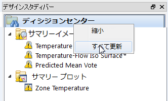

5. ディシジョンセンターのバナーを右クリックし、すべて更新をクリックします。

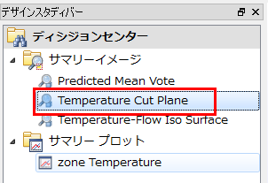

6. ディシジョン センターで、[Temperature Cut Plane]サマリー イメージをアクティブにします。
- a. [Temperature Cut Plane]を左クリックします。

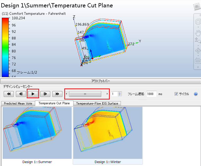

7. 2 つのシナリオの結果を比較するには、[再生]ボタンをクリックするか、スライダをドラッグします。
注: [再生]をクリックすると、グラフィックス ウィンドウに 2 つのシナリオが交互に表示されます。これは、シミュレーションを直接比較できる非常に便利な方法です。
注: これらのイメージは、居住者を横断する断面上の温度を示します。夏期シナリオでは、冷たい空気が急速に下降し、居住者を背後から覆います。冬季シナリオでは、暖かい空気が浮力によって上昇し、部屋の周囲を循環します。
