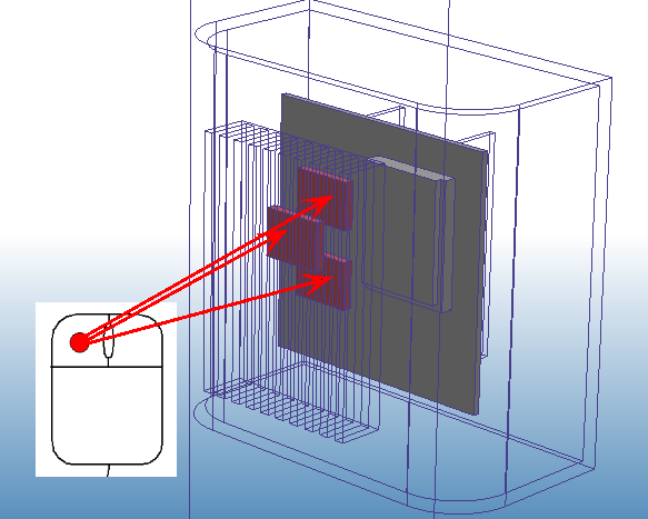

チップ上の発熱量(部品単位)
設定タブで選択モードをボリュームに設定
[ボリューム]を選択
外部空気部品、筐体、内部空気部品を非表示にします。
外側の筐体を非表示
チップを 3 つ選択します。
チップを選択
