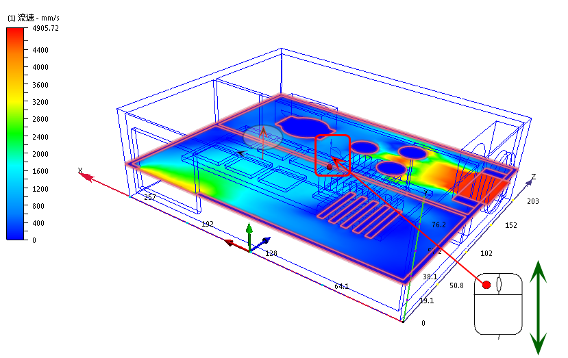

このステップでは、断面と等値面を使って流速結果を確認します。
断面はモデルをスライスした面上の結果を表示するものです。流れについて包括的な理解を得るのに役立ちます。ベクトルは装置内の流れの方向と大きさを表します。

解析結果タブで平面をクリックします。
平面を作成するには、平面状況依存パネルで追加をクリックします。
平面の向きを設定するには、平面をクリックし、状況依存ツールバーでこのアイコンをクリックします:
Y
平面を移動するには、平面に垂直なトライアド軸をドラッグします。
ベクトルを表示するには、平面状況依存パネルのベクトルメニューで、流速ベクトルを選択します。
