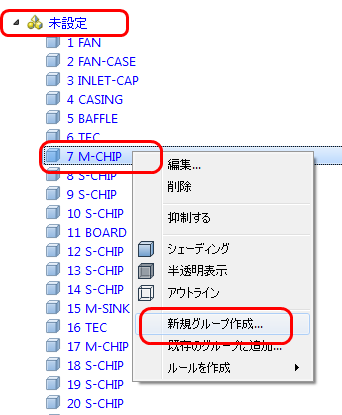

中型チップのグループの作成
注: 中型チップのグループの場合、デザイン スタディ バーから部品を選択します。モデルの部品の名前がすべて「Part*」である場合、デザイン スタディ バーからそれらを選択することはかなり困難になります。部品を直接選択して追加する方法については、以下のセクションを参照してください。
デザインスタディバーの材料ブランチを展開します。[M-CHIP]という部品を右クリックし、[新規グループ作成]を選択します。
[グループに追加]ダイアログで、グループ名に medium chips と入力します。種類ジオメトリのままにします。
OKをクリックします。

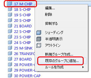

リスト上にある別の[M-CHIP]部品を右クリックして、[既存のグループに追加]を選択します。
中型チップ グループを選択します。
OKをクリックします。
