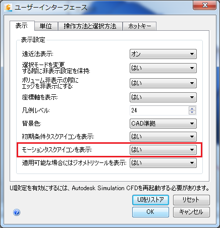

モーションタスクの有効化
ユーザ インタフェースの既定の設定では、[モーション]ダイアログは表示されません。この例題を完了するには、ユーザ インタフェースを変更して、モーションタスクダイアログが表示されるようにする必要があります。
アプリケーションメニューボタン(左上隅)をクリックし、オプションをクリックします。
モーションタスクアイコンを表示の設定をはいに変更します。
モーション タスク アイコンを表示
OKをクリックします。
Autodesk® CFDを終了します。 変更の効果は、Autodesk® CFD を次回起動したときに有効になります。
注: これで、[設定]タブにモーション アイコンが表示されます。
モーション アイコン
