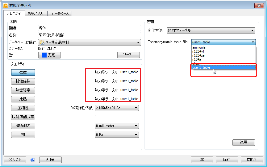

カスタム ファイル
デフォルトの .dat ファイルをガイドとして使用して、独自のカスタム熱力学テーブル データ ファイルを作成できます。インストールに含まれているファイルの 1 つをコピーまたは編集するか、新しいファイルを新規に作成します。カスタム ファイルが作成できたら、それを選択して流体材料として使用することができます。
