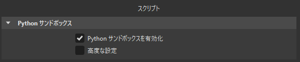

Python サンドボックスを有効化、無効化、または設定するには、スクリプトの基本設定を使用します。
[Python サンドボックスを有効化]: Python サンドボックスを有効または無効にするために使用します。サンドボックスを無効にすると、スクリプトの実行に関する制限が設定されません。有効にすると、Python スクリプトで新しいネットワーク接続を作成したり、Python IO モジュールを介したファイル システムへのアクセスを提供したり、新しいプロセスを開始したりする操作がブロックされます。
[高度な設定]: 例外を設定するために使用します。有効にすると、VRED は[許可された機能]に追加された機能と、[許可されたモジュール]に追加されたモジュール例外をチェックします。
