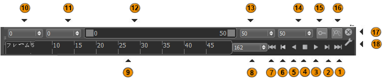

タイムライン
1 スライダを終了フレームに設定します。
2 スライダを次のキーフレームに設定します。キーフレームは、特定の時間におけるアトリビュートの保存状態を表します。キーフレームは VRED で非線形アニメーションを作成する場合の基礎となります。
3 アニメーションを再生します。
4 アニメーションを停止します。
5 アニメーションを逆再生します。
6 スライダを前のキーフレームに移動します。
7 スライダを開始フレームに移動します。
8 現在のフレーム番号を表示します。フレーム番号を入力するにはこれをクリックします。
9 アニメーション フレームを視覚的に表現します。
10 タイムライン範囲全体の開始フレームを設定します。
11 特定の再生範囲の開始フレームを設定します。
12 特定の再生範囲を設定します。
13 特定の再生範囲の終了値を設定します。
14 タイムライン範囲全体の終了フレームを設定します。
15 選択したオブジェクトおよびすべてのアニメーション アトリビュートのキーフレームを設定します。これは、カーブ エディタの[すべてのチャネルにキーを設定]と同じ効果を持ちます。
16 シーン内のすべてのアクティブなアニメーションでなく、カーブ エディタに表示されたカーブについてのローカル評価のアクティブ/非アクティブを切り替えます。
17 タイムラインを閉じます。
18 [アニメーション設定]ダイアログ ボックスを開き、ベース、再生、およびタイムラインの設定を表示します。アニメーションの基本設定にもアクセスできるようになります。
