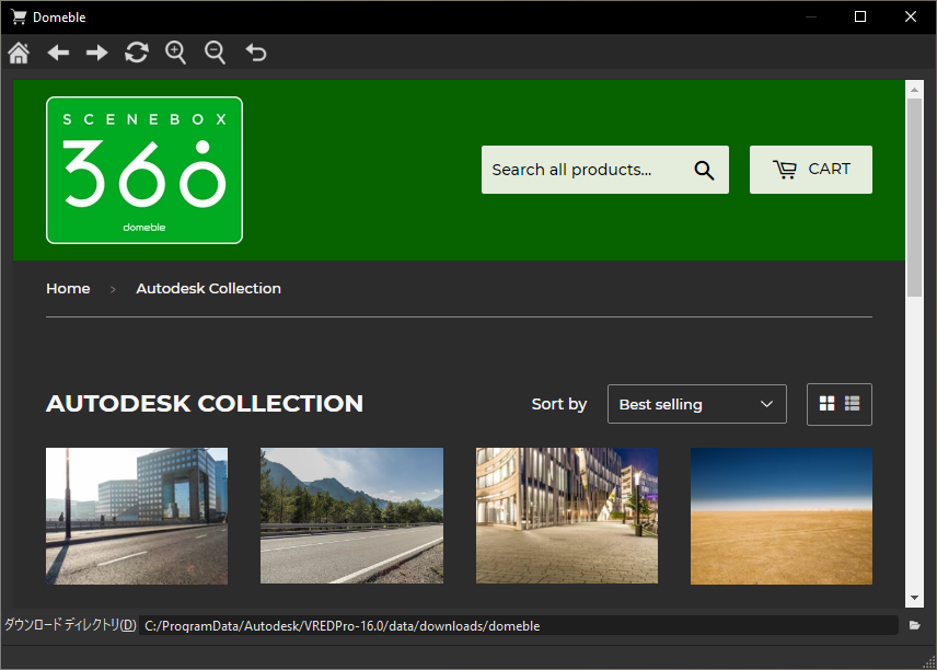

[Web ショップ] > [Domble]の順に選択して、Web ショップに Domeble の 360° HDRおよび対応するバックプレートを入力します。
Domeble Web ショップ ビデオのキャプション: VRED 2021.2 で、VRED UI に Domeble Web ショップが直接実装されるようになりました。[Web ショップ] > [Domeble]で、Domeble に直接接続できるようになりました。VRED ブラウザ内で、ファイルを検索し、購入して、特定のファイルを特定のフォルダにダウンロードすることができます。このフォルダは、基本設定でカスタマイズすることもできます。ダウンロード後、HDRI はシーンに直接表示されます。HDRI とバックプレートを含む完全なパックをダウンロードする場合、VRED によって HDRI 用の環境ノードとバックグラウンド用のバックプレートが自動的に作成されます。これらにアクセスするには、[Sdene] > [シーンプレート エディタ]を選択します。これにより、Domeble アセットを使用しているアーティストのワークフローが大幅に簡略化され、高速化されます。さらに、無償で使用できる 5 つの Domeble 環境およびバックプレートが追加され、アセット マネージャに表示されるようになりました。これらをシーンにドロップするだけで、環境またはシーンプレートが自動的に作成されます。ここで、都市を一望したり、航空宇宙、砂漠、田舎道に使用できる大気をショップを利用したりできます。Domeble Web ショップには他のアイテムも用意されています。
Autodesk および Domeble は協力して、5 つの新しい Domeble 360° HDR および対応するバックプレートを提供しています。
Domeble Web ショップのイメージ
VRED 内から Domeble を使用して Scenebox 360 に直接アクセスできます。コンテンツとショップを参照します。ユーザ アカウント情報を入力し、[今すぐダウンロード]ボタンをクリックすると、HDR とそれに付随するバックプレートがダウンロードされます。
