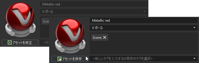

これらのアセットの基本設定は、作成後にロックされます。ただし、マテリアル アセットまたは環境アセットの場合、マテリアル エディタの[アセットを修正]ボタンをクリックすると、プロパティのロックが解除され、編集可能になります。[アセットを保存]をクリックすると、アセット マネージャ内の参照に新しい設定が適用され、マテリアル エディタのアイコンが 修正されていないマテリアル アセット アイコン から 修正されたマテリアル アセット アイコン に変わります。

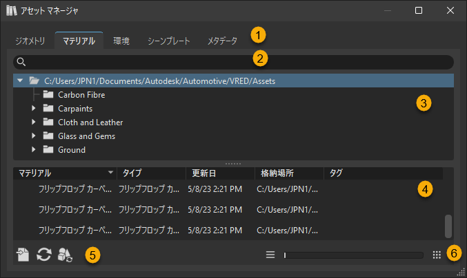

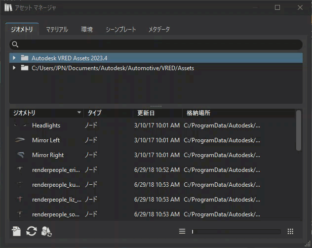

アセット マネージャ
1 タブ
[アセット マネージャ]の上部に、ジオメトリ、マテリアル、環境、シーンプレート、メタデータのアセットの管理を簡単に切り替えるためのタブがあります。すべてのタブは同じ構造になっており、名前、ファイル検索、ライブラリ フォルダ ツリー、コンポーネント リスト、およびズーム スライダがあります。
アセット マネージャ
メタデータ エディタのメタデータ セットは、タブの任意のエントリにドラッグできます。これにより、タグがアセット メタデータ タグ アセット メタデータ タグ に変更されます。アセットのメタデータを変更するには、「メタデータを編集する」を参照してください。
3 ライブラリ フォルダ ツリー
[基本設定]で設定したアセット パスはすべてここに表示されます。フォルダを選択して、アセットを読み込みまたは保存します。

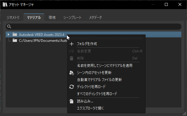

コンテキスト メニュー
モジュール上部のフォルダ構造を右クリックすると、コンテキスト メニューが開きます。このメニューは、すべてのタブで同じではありません。
ライブラリ フォルダ ツリーのコンテキスト メニュー
  • [フォルダを作成]アイコン [フォルダを作成]: 選択したライブラリ内に新しいフォルダまたはサブフォルダを追加します。これはタブ固有の機能です。選択したライブラリのマテリアル、シーン、または環境サブフォルダで、新しいフォルダが自動的に作成されます。サブフォルダが存在しない場合は作成されます。
  • [名前変更]アイコン [名前変更] ([Ctrl]+[R]): 選択したサブフォルダの名前を変更します。
  • [削除]アイコン [削除] ([Del]): 選択したフォルダ、およびその中のすべてのファイルを削除します。
  • [名前を使用してシーンにマテリアルを適用] (フォルダのコンテキスト メニュー) : [マテリアル]タブが選択されている場合にのみ使用できます。 シーン内のマテリアルがアセット マネージャで選択したフォルダの同じ名前のマテリアル アセットに置き換えられます。
    一致するマテリアル名がない場合は、何も起こりません。
    たとえば、シーン内に「Red Plastic」という名前のマテリアルがあり、選択したマテリアル アセット フォルダ内にも「Red Plastic」マテリアルがあるとします。シーン内の「Red Plastic」マテリアルがアセット マネージャ内の「Red Plastic」マテリアルで置き換えられます。
  • [シーン内のアセットを更新]アイコン [シーン内のアセットを更新]: シーン内に含まれるすべてのアセット(ジオメトリ、マテリアル、環境)を更新します。
  • [自動車マテリアル ファイルの更新] : [マテリアル]タブが選択されている場合にのみ使用できます。 自動車マテリアルを再ロードして、最新バージョンで作業できるようにします。
  • [ディレクトリを再ロード]アイコン [ディレクトリを再ロード]: 選択したサブフォルダの内容または構造を再ロードします。
  • [すべてのディレクトリを再ロード]: アセット マネージャのすべてのパスの内容を再ロードします。
  • [読み込み]アイコン [読み込み]: 外部ファイルを選択したフォルダに読み込みます。モジュールの下部にあるいずれかのショートカット アイコンをクリックすると、同じ機能にすばやくアクセスできます。
  • [エクスプローラで開く]: Windows エクスプローラで選択したフォルダを開きます。

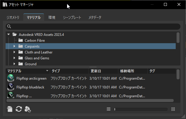

4 コンポーネント リスト
サムネイルや修正日、名前、タグなどに関する詳細情報が含まれています。
クリックしてアセットを選択し、右クリックしてコンテキスト メニューを開きます。

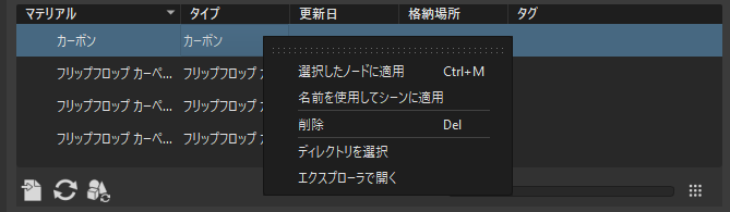

コンテキスト メニューの一覧
アセット マネージャ モジュールの下部に表示されているいずれかの項目を右クリックすると、コンテキスト メニューが表示されますが、タブごとにわずかに違いがあります。
コンポーネント リストのコンテキスト メニュー
  • [シーンに追加] : [環境]または[ジオメトリ]タブが選択されている場合にのみ使用できます。 選択したアセットが現在のシーン ルートの真下にノードとして追加されます。シーングラフ内のカスタムの場所にそれをドラッグして追加します。
  • [シーンプレート エディタに追加] : [シーンプレート]タブが選択されている場合にのみ使用できます。 選択したアセットをアセットのバックプレート ノードまたはフロントプレート ノードとしてシーンプレート エディタに追加します。
  • [メタデータ エディタに追加] : [メタデータ]タブが選択されている場合にのみ使用できます。 選択したアセットをアセットセット ノードとしてメタデータ エディタに追加します。[セット]リスト内で検索するか、基本検索で名前を入力して他のリスト内で検索します。
  • [名前変更] ([Ctrl]+[R]): サブフォルダの名前を変更できます。
    [シーンに追加]および[名前変更]は、[シーン]または[環境]のコンテキスト メニューのみで使用できます。
  • [選択したノードに適用] ([Ctrl]+[M]) : [マテリアル]タブが選択されている場合にのみ使用できます。 シーングラフ内で以前にマークしたノードに選択したマテリアルを使用します。
  • [名前を使用してシーンに適用] : [マテリアル]タブが選択されている場合にのみ使用できます。 シーン内のマテリアルを、選択したマテリアル アセットの同じ名前のものに置き換えます。
    [選択したノードに適用]と[名前を使用してシーンに適用]機能を使用できるのは、[マテリアル]タブのみです。
  • [削除] ([Del]): 選択したアイテムをライブラリから直接削除します。
    注:
    この操作では、[元に戻す]は使用できません。
  • [ディレクトリを選択]: フォルダ ツリーの上部でアセットの場所のフォルダを選択します。
5 アイコン バー
アセット マネージャでよく使用されるコマンドのアイコンには、アイコン バーから簡単にアクセスできます。
[読み込み]アイコン [読み込み]: 新しいアセットを読み込むためのファイル参照ダイアログを開きます。
[ディレクトリを再ロード]アイコン [ディレクトリを再ロード]: クリックすると、外部アセット ライブラリに変更が反映されます。
注:
アセット マネージャの[ディレクトリを再ロード]に次の Python 関数が追加されました。
  • reloadAllAssetDirectories()
  • reloadAssetDirectory(path)
[シーン内のアセットを更新]アイコン [シーン内のアセットを更新]: シーン内に含まれるすべてのアセットを更新します。

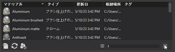

6 スライダ
スライダをドラッグするか、スライダのボタンをクリックして、アセット プレビューのサイズを増減します。
スライダの操作例
