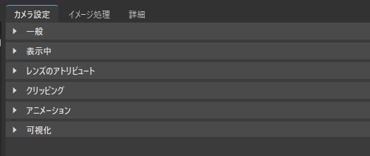

[シーン] > [カメラ エディタ] > [カメラ設定]
カメラの設定を変更するには、次に示すパラメータを使用します。
![カメラ エディタの[カメラ設定]タブ](../../../images/CameraEd_General.png)
