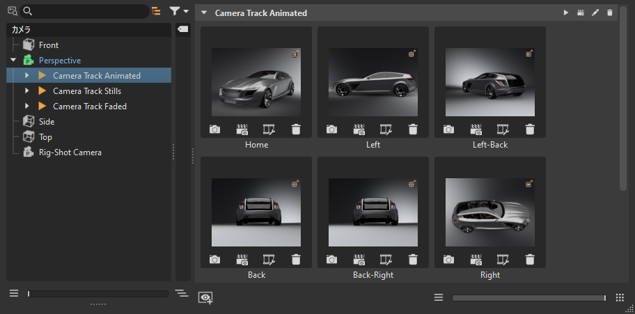

カメラには 1 つまたは複数のトラックを含めることができます。トラックにはビューポイントが含まれ、アニメートできますが、アニメートする必要はありません。カメラ エディタを使用して、トラックの作成、編集、表示を行ったり、ビューポイントを作成、再キャプチャ、アニメート、削除します。トラック、ビューポイント、およびそれらのオプションにアクセスするには、[カメラ ツリー]でカメラを展開し、トラックを選択します。
ビューポイントとアニメーション補間の設定は[トラック]セクション内に格納されます。[アニメーション プロパティ]を使用して、フェード イン時間と休止時間、アニメーション時間、ホットキー、およびトラック設定をオーバーライドするかどうかを設定します。詳細については、コンテキスト メニュー オプションの「アニメーション プロパティ」を参照してください。

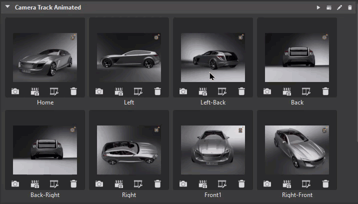

をクリックしてレンダー ビューで現在のビューポイントをキャプチャし、トラックに追加します。アクティブなカメラの現在の位置および方向が格納されます。ビューポイントを作成した時点でカメラ トラックが存在しない場合は、自動的に生成されます。サムネイル イメージはそれぞれ、個別のビューポイントを示します。
カメラ トラックまたはビューポイントの名前を変更するには、その名前をクリックして新しい値を入力します。
ビューポイントをクリックして、レンダリングビュー内のビューを変更します。
ビューポイントのサムネイルをドラッグして、順序を並べ替えます。
これらのコントロールは、サムネイルが最大サイズで表示されるときに表示されます。

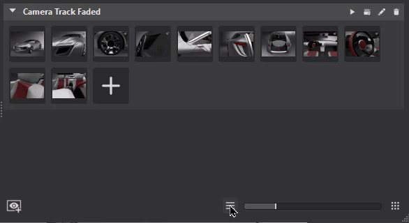

スライダーでサイズを変更すると、コントロールは非表示になりますが、右クリックのコンテキスト メニューから使用できます。

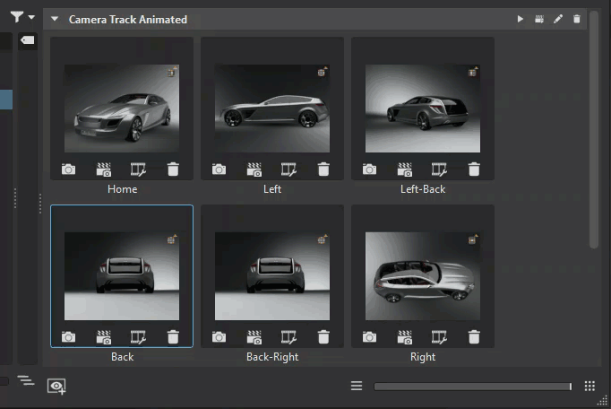

カメラ トラックの下に、スライダがあります。スライダととそのボタンを使用して、プレビュー サムネイルを拡大ズームおよび縮小ズームします。
ビューポイントを右クリックしてコンテキスト メニューを開くと、プレビューの再キャプチャ、プレビューの更新、アニメーション設定の調整、ビューポイントのショートカットキーの作成や削除を行えます。
