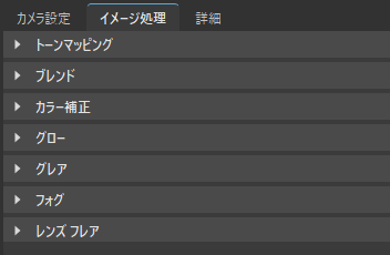

[シーン] > [カメラ エディタ] > [イメージ処理]
このタブには、すべてのカメラのイメージ処理パラメータが表示されます。
![カメラ エディタの[イメージ処理]タブ](../../../images/CameraEd_ImagePro.png)
