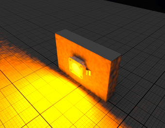

指向性ライト、ポイント ライト、スポット ライトはすべて、レイトレーシング中にハード シャドウを作成するデルタ ライトです。OpenGL では、[ライト エディタ] > [ライトの設定]タブの[プロパティ]にある[マップ フィルタの半径]を使用して、シャドウをソフトにすることができます。長方形ライト、ディスク ライト、球状ライトは、レイトレーシング中にサイズに応じてソフトなシャドウを作成するエリア ライトです。OpenGL では、[ライト エディタ] > [ライトの設定]タブの[プロパティ]にある[マップ フィルタの半径]を使用して、シャドウをソフトにすることができます。
これらは、VRED 内にあるデルタおよびエリア ライトです。

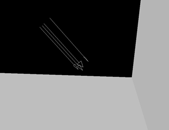

指向性ライト
指向性光源からの光線は、日光のように平行です。指向性ライトは遠方の光源を表します。位置の情報はなく、シーンの照らし方に影響する方向のみを設定します。
指向性ライト

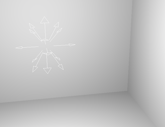

ポイント ライト
ポイント ライト レイは単一の点から始まり、放射状に発します。
ポイント ライト

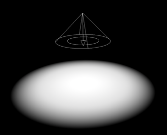

スポット ライト
スポット ライト レイはビーム コーンに従います。単一の点から始まり、オブジェクト上を円領域状に照射します。オブジェクトまたはサーフェスを強調する場合によく使用されます。
スポット ライト

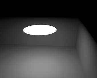

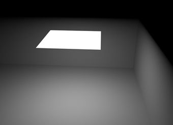

ディスク ライトまたは長方形ライト
ディスク ライトまたは長方形ライトは、平坦なサーフェス、つまり円形(ディスク)または正方形(長方形)のサーフェスからライトを放射するエリア ライトです。
ディスク ライト 長方形ライト
ディスク ライト 長方形ライト

[レンダリング設定] > [レイトレーシングの精度] > [イルミネーション モード]で、正しい拡散、光沢、スペキュラ反射、およびエリア ライトからのシャドウに対して[計算済み+シャドウ][計算済み+IBL]、または[フル グローバル イルミネーション]を有効にします。また、シーン内におけるエリア ライトの実際の 3D の位置にも注意してください。ドーム(環境ジオメトリ)の外側のエリア ライトは、ドーム内やスペキュラ反射には表示されません。これを修正するには、エリア ライトをドーム内に配置してドームを拡大します。既定では、ドームの半径は 10,000 mm (10 m)です。

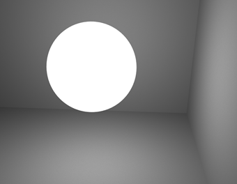

球状ライト
球状ライトは、球からライトを放射するエリア ライトです。ポイント ライトよりもリアルです。
球状ライト

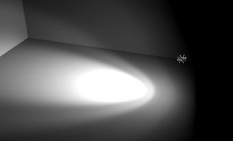

IES プロファイル
ポイント ライトとスポット ライトのライト タイプは、レイトレーシング モードおよび OpenGL モードで IES プロファイルをサポートします。
ディスク ライト、長方形ライト、および球状ライトのライト タイプは、レイトレーシング モードで IES プロファイルをサポートします。
IES プロファイルを使用する正しい方法は、ポイント ライトにロードすることです。その他のタイプを使用して、特定の効果を実現します。
ライトの IES プロファイル
IES プロファイル(VRED Professional のみ、レイトレーシングまたは OpenGL)とポイント ライト
