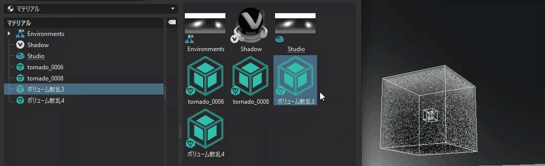

ボリューム マテリアルを作成するには、マテリアル エディタで[作成] > [マテリアルを作成] > [ボリューム散乱]または[OpenVDB]を選択します。
シーン内のボリュームを変更するには、ボリューム散乱マテリアルをビューポート内のボリュームの中央立方体にドラッグ アンド ドロップします。
