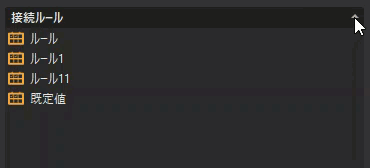

[接続ルール]リスト
作成したすべてのルールが一覧表示されます。ルールを保存すると、そのルールが設定ファイルに追加されます。
  • ルールを選択して、その定義を右側にロードします。
  • 右クリックすると、ルール編集オプションのメニューに簡単にアクセスできます。
  • リストの順序を変更するには、右側の矢印を使用します。
    リストの順序を変更する

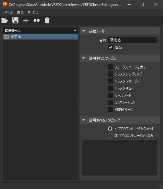

設定
設定を使用してルールを定義します。
接続ルール
このセクションには次のオプションがあります。
  • [名前]: 選択ルールの名前を入力します。
  • [有効化]: 有効にすると、ルールが使用されます。無効にすると、ルールは無視されます。
許可されたサービス
選択したルールに対して次のサービスを有効または無効にします。
  • [ステータス ページを表示]: http://hostname:8889 での Web リクエストに対してステータス ページで応答します。
  • [クラスタ レンダリング]: レイトレーシングまたはディスプレイ クラスタのサーバを起動できます。この機能は、VRED のクラスタ モジュールで使用されます。
  • [クラスタ マネージャ]: 複数のユーザのクラスタ リソースを管理できます。この機能は、VRED のクラスタ マネージャ モジュールで使用されます。
  • [クラスタ キュー]: リモート コンピュータでオフライン レンダリングを実行できます。この機能は、クラスタ マネージャで使用されます。
  • [サーバ ノード]: VREDerverNode のインスタンスを起動できます。これは外部レンダリング サーバに使用できます。
  • [コラボレーション]: VRED の複数のインスタンスとコラボレーションできます。この機能は、VRED のコラボレーション モジュールで使用されます。
  • [VRPN サーバ]: VRPN トラッキング サーバを起動できます。この機能は、VRED の VRPN モジュールで使用されます。
許可されるコンピュータ
ホストの候補となるコンピュータを定義し、有効なサービスを使用できるようにします。
  • [すべてのコンピュータから許可]: すべてのコンピュータに有効なサービスへのアクセスを許可します。
  • [該当するコンピュータからのみ]: 指定したコンピュータにのみ有効なサービスへのアクセスを許可するよう制限します。
