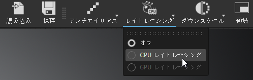

[レイトレーシング] > [GPU レイトレーシング]、または[可視化] > [レイトレーシング] > [GPU レイトレーシング]
ビデオのキャプション: VRED 2021 では、グラフィックス カードでレイトレーシングを実行できるようになりました。メイン メニューの[レイトレーシング]ボタンにドロップダウン メニューが追加され、OpenGL、CPU、および GPU レイトレーシングを切り替えることができるようになりました。また、 NVIDIA のノイズ除去も使用できます。ノイズ除去の品質は、リアルタイム アンチエイリアシング品質設定で設定できます。新機能は、Turing、Volta、Pascal、および Maxwell のカードでサポートされていますが、RTX が推奨されます。また、1 つの VRED Pro ライセンスにつき 2 つのグラフィック カードをサポートしています。この新機能により、ハードウェアの選択に最大限の柔軟性がもたらされます。以上でビデオを終わります。
VRED Pro でのみ使用できます
GPU レイトレーシングは、ハードウェアを柔軟に選択する必要がある場合に使用します。[レイトレーシング]ドロップダウンを使用して、CPU レイトレーシングと GPU レイトレーシングを簡単に切り替えることができます。
GPU レイトレーシングを開始するには、[F4]キーを押します。OpenGL に戻すには、[F3]キーを押します。

GPU レイトレーシングをアクティブにする
GPU レイトレーシングをアクティブにするには、ツールバーで[レイトレーシング] > [GPU レイトレーシング]または[可視化] > [レイトレーシング] > [GPU レイトレーシング]を選択します。
このオプションがグレー表示されている場合は、システムが最低限の動作環境を満たしていません。NVIDIA Maxwell 世代の GPU 以降およびバージョン 441.66 以降のドライバが必要です。
