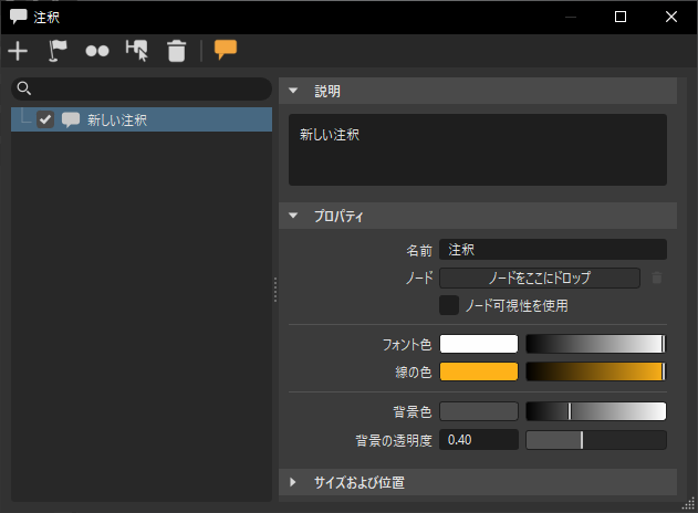

[作成]: リスト ビューに注釈ノードを作成します。シーン内で、[Shift]キーを押しながら注釈の位置をクリックして選択し、[説明]セクションを使用して注釈を追加します。
[再配置]: [Shift]キーを押しながらシーン内の別の場所をクリックすると、選択した注釈が再配置されます。
[複製] ([Ctrl]+[D]): 選択されているすべての注釈を複製します。複製はオリジナルの上に作成されるため、
[再配置] を使用して他の場所に配置します。
[ノードを選択] ([Ctrl]+[N]): 選択した注釈に関連付けられたシーングラフ内のノードを選択します。
[削除]([Del]): リスト ビューで選択した注釈を削除し、シーンから削除します。すべての注釈、または注釈の範囲を削除できます。詳細については、「注釈を削除する方法」を参照してください。
[注釈を切り替え]: シーン内の注釈の表示/非表示を切り替えます。リスト ビュー内のいずれかの注釈の横にあるチェックボックスをクリックして、表示を非表示にすることもできます。
検索を使用すると、特定の注釈を検索できます。たとえば、他のユーザに固有の注釈を検索するには、名前を入力します。
リスト ビューにすべての注釈が表示されます。注釈の横のチェックを外すと、シーン内でその注釈を非表示にできます。
注釈を右クリックして、コンテキスト メニューを表示します。コンテキストメニューには、ノードの作成、再配置、複製、選択、削除、注釈表示の切り替えを行うオプション、および次のオプションが含まれます。
これらのセクションを使用すると、注釈文字、フォント、背景色、サイズと位置をカスタマイズできます。
このフィールドを使用して、注釈のテキストを入力および編集します。右クリックして、元に戻す、やり直し、切り取り、コピー、貼り付け、リンク場所のコピー、削除、およびすべて選択を行うオプションを選択します。終了すると、リスト ビューおよびシーン内の注釈が更新されます。
フォント、線、背景色、背景の透明度を調整するオプション、および次のオプションが含まれています。
注釈の位置およびサイズを調整します。
[ダイナミック スケーリング]: レンダリング ウィンドウ内の深度に基づいてラベルのサイズを変更できます。たとえば、レンダリング ウィンドウで、オブジェクトのラベルが近くに表示され、後方にあるオブジェクトのラベルより大きく表示されます。3 つのスケーリング オプションがあります。
[ニア]: 近いラベルを小さくします。コンピュータの画面に近づいて作業する場合に適切です。
[ファー]: 遠いラベルを大きくします。コンピュータの画面から離れて作業する場合に適切です。このオプションは、他のユーザとプレゼンテーションを共有する場合に適切です。
[オフ]: ラベルは大きくなりますが、すべて同じサイズになります。
[サイズ]と[ダイナミック スケーリング]はどちらも注釈のサイズに影響するため、組み合わせて設定し、適切なサイズにします。
