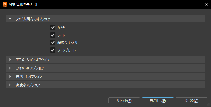

ファイル固有のオプション
次のファイル固有の書き出しオプションが含まれています。
  • [カメラ]: (VPB、OSB、および FBX でのみ使用可能) 書き出されたシーンに既存のすべてのカメラを保持します。
  • [ライト]: (VPB、OSB、および FBX でのみ使用可能) 書き出されたシーンに既存のすべてのライトを保持します。
  • [環境ジオメトリ]: (CSB、STL、VPB、OSB、および FBX でのみ使用可能) 書き出されたシーンに既定の環境ジオメトリ スイッチを保持します。
  • [シーンプレート]: (OSB および VPB でのみ使用可能) 書き出されたシーンに既存のすべてのシーンプレートを保持します。

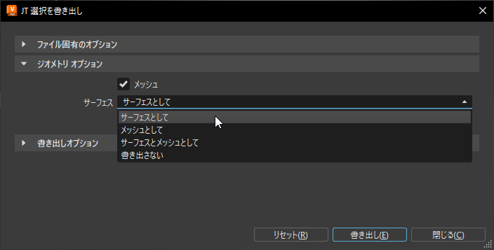

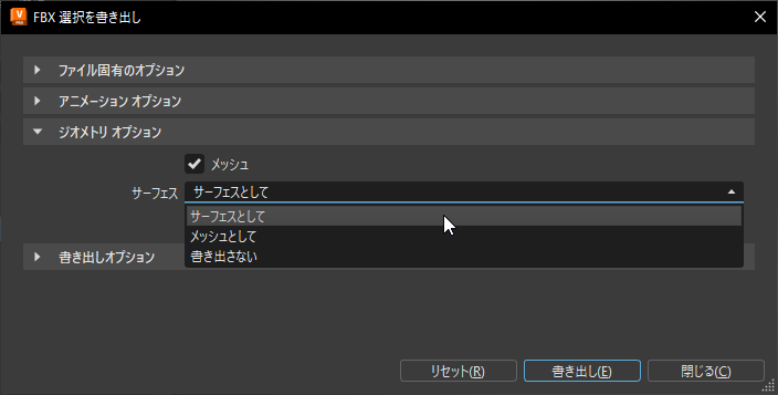

ジオメトリのオプション
次のジオメトリの書き出しオプションが含まれています。
  • [メッシュ]: (FBX、JT、OSB、および VPB でのみ使用可能) 書き出されたシーンに既存のすべてのメッシュを保持ます。
  • [サーフェス]: (FBX、JT、OSB、および VPB でのみ使用可能) サーフェスに対して行われる動作と、書き出されたシーンにサーフェスが含まれるかどうかを決定します。
    • [サーフェスとして]を選択した場合、既存のすべてのサーフェスはサーフェスとして存続します。
    • [メッシュとして]を選択すると、既存のすべてのサーフェスはメッシュに変換されます。
    • [書き出さない]を選択すると、サーフェスは書き出されません
  • [B 面を削除]: (CSB、FBX、OSB、STL、および VPB でのみ使用可能) B 側を削除して、書き出されたシーンに含めないようにするかどうかを決定します。B 側の定義は、CAD ソフトウェアの非表示機能と同等です。有効にすると、B 側として設定されたすべてのシェイプおよびコンポーネントが削除されます。
