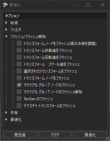

フラッシュ/フラッシュ解除
モデルを VRED に取り込み、シーンに合わせてトランスフォームした後に、フラッシュを使用します。フラッシュは新しい方向を維持し、すべてのトランスフォームをゼロにリセットして、モデルの新しい方向を既定にします。
シーングラフでは、オブジェクト トランスフォームを 2 つの異なる方法で実現できます。オブジェクト自体にトランスフォームを格納する方法(フラッシュ)と、関連情報を上位階層のグループ ノードに格納する方法(フラッシュ解除)です。トランスフォームが格納されているノードのアイコン 軸アイコン の前面には、軸の記号があります。さまざまなレベルの複数のトランスフォームが累積されています。トランスフォーム バリアントを含むノードおよびその親ノードは、トランスフォームの値をフラッシュする関数の影響を受けません。これらのノードをフラッシュするには、[トランスフォーム バリアントを削除]フィルタを有効にします。
  • [トランスフォーム ノードをフラッシュ(面の法線を調整)]: トランスフォーム情報をトランスフォーム ノードから最下位のジオメトリ ノードに移動します。面の法線は実行時に再計算されます。
  • [トランスフォーム移動値をフラッシュ]: 選択したサブツリーの移動関連のトランスフォーム情報を最下位のジオメトリ ノードに移動します。
  • [トランスフォーム回転値をフラッシュ]: 選択したサブツリーの回転関連のトランスフォーム情報を最下位のジオメトリ ノードに移動します。
  • [トランスフォーム スケール値をフラッシュ]: 選択したサブツリーのスケール関連のトランスフォーム情報を最下位のジオメトリ ノードに移動します。
  • [選択されたトランスフォームをフラッシュ]: 選択したノードのトランスフォーム情報をフラッシュします。
  • [トランスフォーム ノードをフラッシュ]: 選択したサブツリーのトランスフォーム情報を最下位のジオメトリ ノードに移動します。
  • [マテリアル グループ ノードのフラッシュ]: VRED でマテリアルを割り当てるには、オブジェクト自体に割り当てることも、上位階層レベルのマテリアル グループ ノードに割り当てることもできます。実行すると、オブジェクトのマテリアル グループ ノードから、フラッシュ解除されたマテリアル定義が移動します。
  • [マテリアル グループ ノードのフラッシュ解除]: 選択内の各ジオメトリ ノードの上にマテリアル グループ ノードを作成し、そこにマテリアル定義を移動します。
  • [TexGen のフラッシュ]: TexGenChunk 情報を、その下のレベルのオブジェクト内のテクスチャ座標に変換します。
  • [テクスチャ トランスフォーム値のフラッシュ]: TextureTransformChunk 情報を、その下のレベルのオブジェクト内のテクスチャ座標に変換します。
