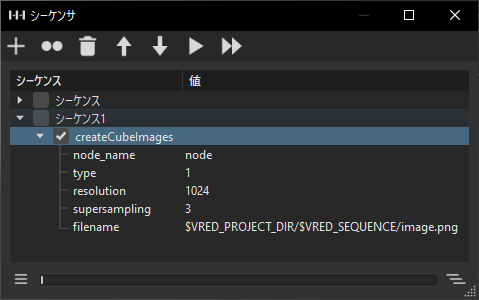

シーケンサを使用してコマンド シーケンスを設定し、上から下にバッチプロセスとして実行します。実行を開始するか、アプリケーション内の他のアクションを設定できます。すべての項目では大文字と小文字が区別されます。
[シーケンサ]には、シーケンサおよびそれらに関連付けられている値がすべて表示されるリスト ビューが含まれています。また、下部にはタイムラインとアイコンバーが配置されています。
スライダ
このモジュールの下部にあるスライダは、すべてのシーケンスおよびアクションを一度に展開する、または折りたたむ場合に使用します。

createCubeImages: 環境イメージを書き出します。
node_name: カメラの位置に使用されるノードの名前を指定します。
type: 作成される立方体イメージのタイプを定義します。イメージは選択したタイプに基づいてレンダリングおよび処理されます。
resolution: 二次解像度をピクセル単位で設定します。
supersampling: アンチエイリアシングのレベルを定義します。
filename: イメージのファイル名です。

ボタン アイコン バー: モジュール下部のアイコン バーを使用すると、通常使用するコマンドに簡単にアクセスできます。
シーケンサではいくつかのホットキーを使用できます。
Ctrl + A すべてのシーケンスとアクションを選択Ctrl + D シーケンス / アクションを複製Ctrl + Down 下に移動Ctrl + R 名前変更Ctrl + T シーケンスまたはアクションのアクティブ状態を切り替えCtrl + Up 上に移動Del シーケンス / アクションを削除
