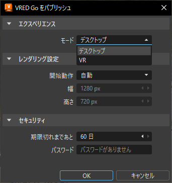

![[VRED Go をパブリッシュ]ダイアログ](../../images/VREDGO_publisher.png)
このダイアログ ボックスを使用して、VRED Go 実行可能ファイルの表示環境のタイプ、レンダリング設定、およびセキュリティ対策を設定します。
エクスペリエンス
このセクションには、表示モードのオプションが含まれています。
シーンに使用するビューを設定します。VR とデスクトップの中から選択します。サポートされている VR デバイスが検出されない場合は、VR ファイルをデスクトップ モードで表示できます。VR のセットアップ手順については、「 VRED Go の制限事項 」を参照してください。

VRED にシーンがロードされている状態で、[ファイル] > [VRED Go をパブリッシュ]を選択します。VRED Go のダイアログが開き、エクスペリエンス、レンダリング設定、およびセキュリティの各機能のモードを選択できるようになります。
[OK]をクリックし、実行可能ファイルの場所を選択し、名前を付けて[保存]をクリックします。パブリッシュ(VRED Go 実行可能ファイルの作成)には、時間がかかる場合があります。終了すると、指定した場所に実行可能ファイルが作成されます。
[VRED Go をパブリッシュ]ダイアログで[OK]をクリックすると、VRED Go 実行可能ファイルは選択した場所に配置されます。選択した場所を忘れた場合は、[ファイル] > [VRED Go をパブリッシュ]を選択して、[OK]をクリックします。最後に保存した場所が表示されます。
