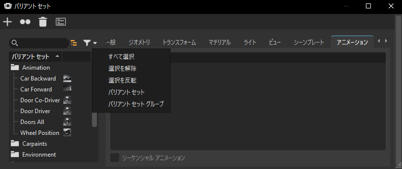

名前または単一の文字で検索するには、[検索]フィールドを使用します。単一の検索語のみがサポートされています。フィルタおよび [検索の深度を切り替え]アイコン [検索の深度を切り替え]ツールと一緒に使用できます。フィルタとコンテキスト メニューを長押しし、フィルタ設定を構成するための[フィルタ選択]メニューを開きます。
バリアント セットのフィルタのコンテキスト メニュー
フィルタ検索の深さ
[検索の深度を切り替え]アイコン [検索の深度を切り替え]を使用すると、フラットな一致再帰的な一致を切り替えることができます。無効にすると、トップレベルの一致のみが表示されます。有効にすると、階層の深い方での一致が表示されます。
検索をフィルタリングする
フィルタリングが有効になると、フィルタが灰色からオレンジ色に変わります。右の矢印をクリックして、1 つまたは複数のフィルタを選択します。
  1. [検索]フィールドに検索文字列を入力します。
  2. フィルタとコンテキスト メニューをクリックし、1 つまたは複数のフィルタを選択します。次の中から選択します。
    • [すべて選択]: すべてを選択します。
    • [選択なし]: すべての選択を解除します。
    • [選択を反転]: 元は選択されていなかったすべてのオプションを選択します。
    • [バリアント セット]: すべてのバリアント セットにフィルタリングを適用します。
    • [バリアント セット グループ]: すべてのバリアント セット グループにフィルタリングを適用します。
