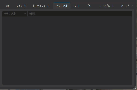

右側のタブを使用して、マテリアル、ライトなどのグループ化された特定のオプションを選択します。

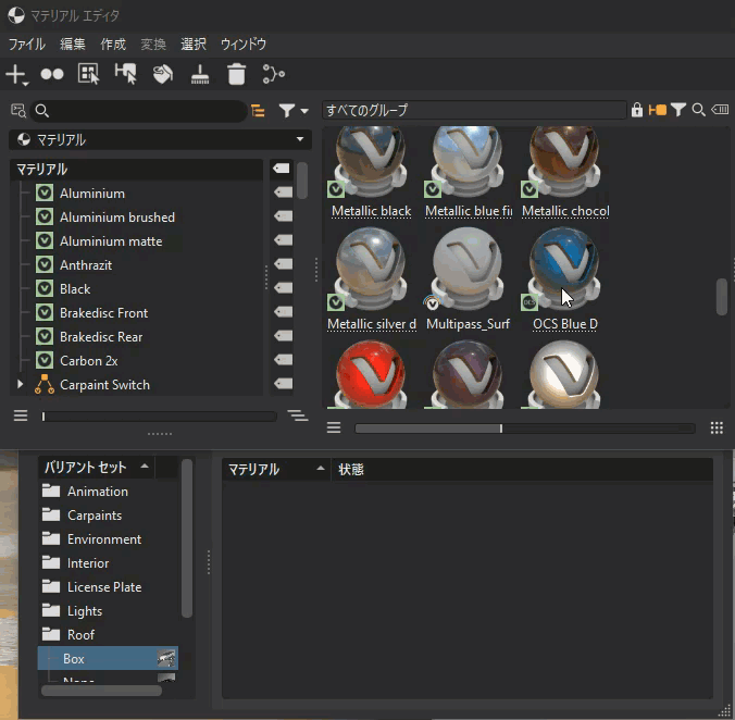

マテリアルのバリアントを作成または修正します。サポートされるマテリアル バリアントのタイプは、スイッチ、Substance、OCS、X-Rite マテリアルです。マテリアルのバリアントを作成するには、マテリアル エディタから[マテリアル]タブの右側のセクションに、Substance などのマテリアル ノードをドラッグします。
