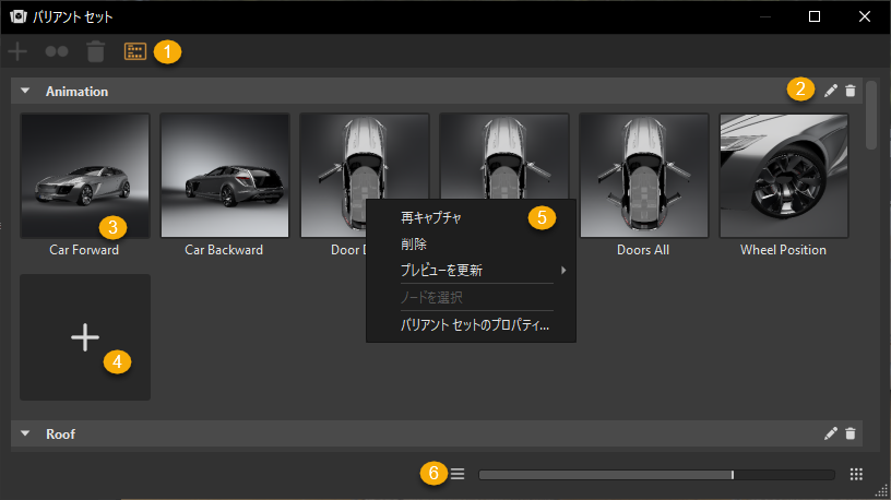

アイコン バー[バリアント セット]モジュールで一般に使用されるコマンドの視覚的なショートカットが配置されています。
[作成]: VRED で作成できるすべてのマテリアル ノード タイプを含むサブ メニューが開きます。
[複製]: 現在選択されているマテリアルを複製します。
[削除]: 現在選択されているマテリアルを削除します。

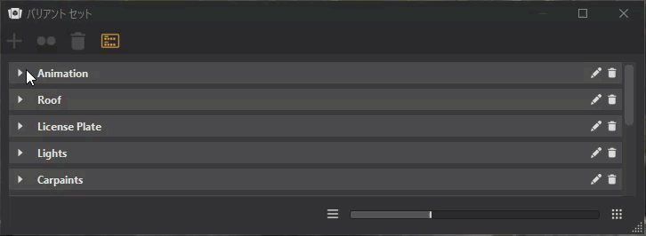

[表示モードを切り替え]: 表示を標準モードまたは簡易ビュー モードに切り替えます。

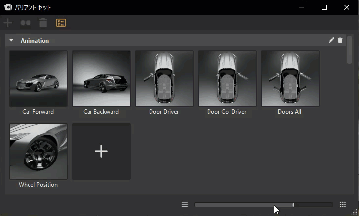

バリアント セットのグループバリアントは、項目を整理するためにグループ化できます。バリアント セットを作成すると、バリアント セット モジュールにグループが 1 つ追加されます。バリアントを一目で区別できるようにサムネイル イメージが表示されます。

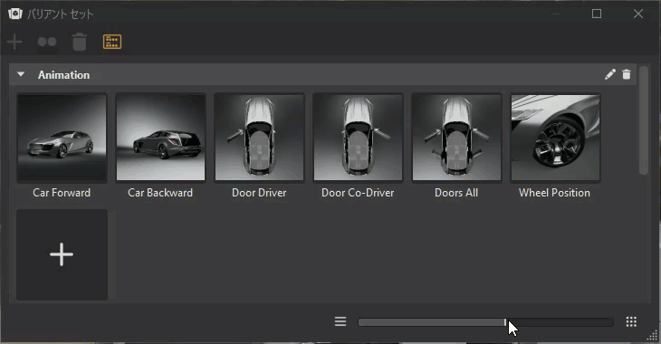

サムネイルを拡大または縮小ズームするには、下部にあるスライダーを使用します。
その内容を表示/非表示するにはグループのタイトルをクリックします。グループ内で再配置するには、バリアントをドラッグします。グループ タイトルの下のフィールドをクリックして、名前を編集します。
[編集]: バリアント セット グループの名前を変更できます。
[削除] - モジュールから現在のバリアント グループとそれに含まれるバリアントを削除します。
バリアントのサムネイル アイコンバリアント サムネイル アイコンは、最大ズーム時にのみ表示されます。この場合は、スライダを使用します。
[再ロード]: [バリアント セットをキャプチャ]ダイアログを開いて、バリアント内の情報に変更があった場合は更新します。これによりサムネイルが更新される場合があります。
[削除]: 現在のバリアントのサムネイルをグループから削除します。
キャプチャバリアントを作成するには、[キャプチャ]をクリックします。これにより、[バリアント セットをキャプチャ]ダイアログが開くので、バリアント内に保存する項目を選択し、バリアント セットを作成します。
コンテキスト メニューバリアント サムネイルのコンテキスト メニューでは、バリアントを操作するコマンドを使用できます。
[再キャプチャ]: [バリアント セットをキャプチャ]ダイアログを開いて、バリアント内の情報に変更があった場合は更新します。これによりサムネイルが更新される場合があります。
バリアント セットを再キャプチャしたら、そのホットキーをリセットする必要があります。
[削除]: グループから現在のバリアントを削除します。

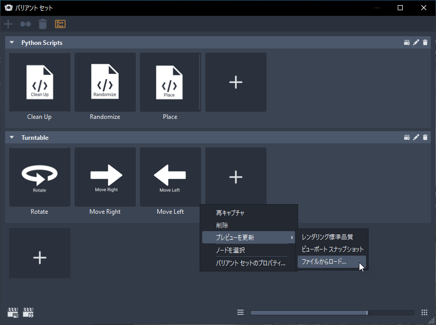

[プレビューを更新]: サムネイル イメージを更新します。次から選択します。
[レンダリング標準品質]: 現在のビューのイメージを生成します。
[ビューポート スナップショット]: 現在のビューの高品質のイメージを生成します。
[ファイルからイメージを作成]: カスタム サムネイル プレビューで選択したイメージを使用します。表示される[バリアント セット]ダイアログ ボックスを使用して、イメージを探し、[開く]をクリックします。イメージは .jpg、.jpeg、または .png である必要があります。

スライダスライダとそのボタンを使用すると、サムネイルをすばやく拡大または縮小できます。
