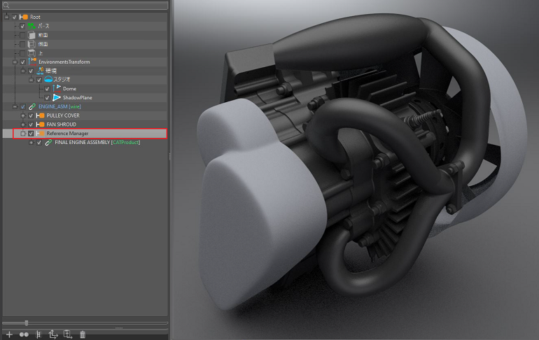

VRED 2022 に、Alias の Reference Manager で作成されたネイティブ CAD ファイルの読み込み機能を追加しました。Alias の Reference Manager とレイヤを模倣した新しい Reference Manager グループがシーングラフ内に作成されます。
Alias 2021 では、.wire.iges.step など、さまざまな CAD ファイル形式からアセンブリ構造を作成できるようになりました。Alias は、元の CAD ファイルのリンクをバックグラウンドで維持したまま、ビューポートでモデリングとビジュアライゼーションを行うための中間 .wref 参照ファイルを作成します。アセンブリ構造を含む Alias .wire ファイルを VRED に読み込んだときに、リンクされた CAD ファイルも読み込まれるようになりました。シーングラフの新しい Reference Manager グループの下で、これらの読み込まれたアセンブリ ファイルを検索します。
