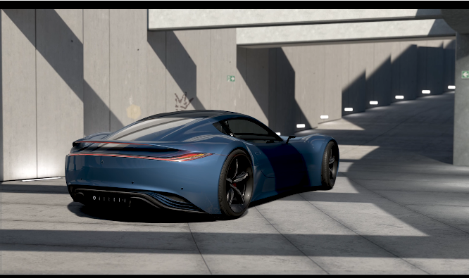

BRDF 環境のサンプリング
OpenGL/計算済みのイルミネーションとフル グローバル イルミネーションの結果を効率的にマッチングできるように、新しい事前フィルタ方式が導入されました。また、事前フィルタに球面調和関数を使用する代わりに、新しい BRDF モデルに対して環境 HDR をサンプリングするようになりました。
GGX BRDF 標準
OpenGL/計算済みの改善

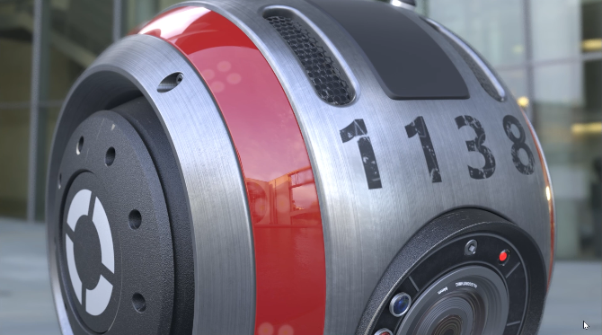

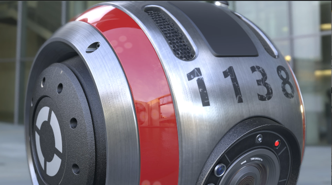

HDR 環境のサンプリング
マテリアル エディタの[環境マテリアル]セクションに、環境に使用される HDR を示す環境オプションを追加しました。HDR をロード、保存、再ロードします。これにより、HDR 環境サンプリングが改善され、リアルタイムのシーンが、よりリアルに見えるようになります。
2021.3 の結果 2022 の結果
HDR 環境 2021.3 HDR 環境 2022
