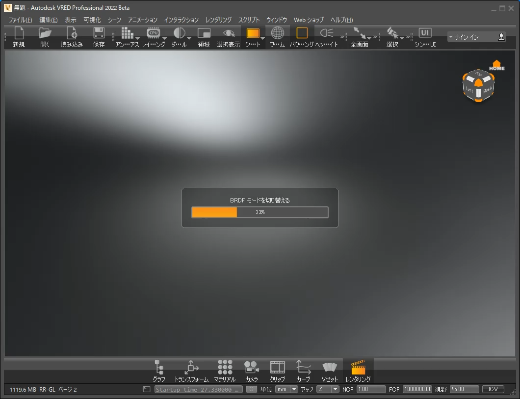

この機能を使用するには、[レンダリング設定] > [一般設定]タブ > [オプション]セクションの[BRDF の動作]で、[エネルギー保持 GGX]オプションを選択します。
これを既定の BRDF 動作として設定するには、[編集] > [基本設定] > [レンダリング設定] > [一般設定]タブ > [フィーチャ]セクションの[BRDF の動作]で、[エネルギー保持 GGX]オプションを選択します。
新しいシーンでプロジェクトを開始する場合、既定の動作は常に、BRDF GGX モデルを使用する新しいレンダリング動作に設定されます。[レンダリング設定]を使用して、いつでも、「古い」BRDF モデルに戻すことができます。
