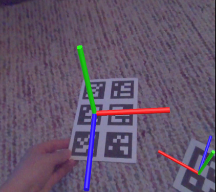

マーカー アイコン: 表示マーカー(別名、原点マーカー)を使用すると、複合現実のシーン内でオブジェクトを簡単に配置できます。座標系は自動的に同期されますが、MR を入力する前にノードを準備しておく必要があります。
座標系を使用するマーカー
[VR]メニューの マーカー アイコン を使用すると、サポートされている HMD からマーカーを検出することができます。HMD がマーカーを認識すると、ノードに VarjoMarker がタグ付けされている場合は、ノードの内容がマーカーの位置に移動します。マーカーの ID 番号は個別のタグとして設定する必要があります。
ID 番号を表示するマーカー

複数のマーカーを 1 つのマーカーに結合できます。結合すると、トラッキングの安定性が向上します。
1 つのマーカーに結合されたマーカー
たとえば、複数のノードに VarjoMarker がタグ付けされていて、タグ番号はそれぞれ異なるとします。マーカー トラッキング システムはマーカーを検出し、0.0 から 1.0 の範囲内の信頼度値を各マーカーに割り当てます正しいと判断された場合、ノードの内容がマーカーの位置に移動します。信頼度値の詳細については、バーチャル リアリティの基本設定である[最小のマーカー信頼度]を参照してください。

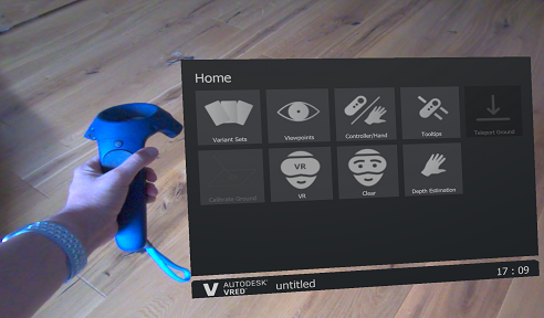

[手の深度予測]アイコン: 複合現実のビデオ内で実世界の手を検出し、これらが仮想オブジェクトよりも手前にある場合は、仮想オブジェクトの前に表示します。無効にすると、実際の手がレンダリングされたオブジェクトよりも手前にある場合でも、VRED からレンダリングしたときに、実際の手は常にオクルードされます。
[VR]メニューでこのオプションを探します。このオプションの既定の動作を設定するには、[バーチャル リアリティ]基本設定 > [HMD]タブ > [Varjo]セクションにアクセスします。
[手の深度予測]: オフ [手の深度予測]: オン
複合現実で手を表示する
現在、MR では Varjo XR HMD のみがサポートされています。
複合現実内にいるユーザの手を表示するには、[手の深度予測]ツールを使用します。
  1. MR をサポートする接続済みの Varjo HMD を装着し、VRED で[ビュー] > [表示] > [Varjo HMD]を選択します。
  2. コントローラのメニュー ボタンを押して、[VR]メニューにアクセスします。
    [手の深度予測]: オフ
  3. [手の深度予測]アイコンを押して、MR で実世界の手を確認します。

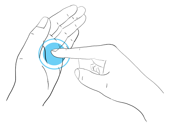

[VR]メニュー
人差し指を反対側の手のひらに移動します。メニューが開きます。これで、人差し指を使用して、メニューからオプションを選択できるようになります。最初のジェスチャを繰り返して、[VR]メニューを閉じます。
[VR]メニューのジェスチャ

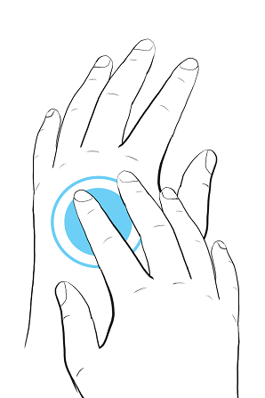

テレポート
テレポートするには、テレポータを開始し、円弧と矢印の向きを変更して、新しい位置に移動する必要があります。終了したら、テレポータを終了します。
テレポートを開始および終了する
テレポートを開始する場合、および終了する場合は、同じジェスチャを使用します。
手を使って、反対側の手の甲をタップします。これにより、タップされた手からテレポートが開始します。ここで、円弧の方向を変更して、テレポートします。このジェスチャを繰り返して、テレポータを終了します。

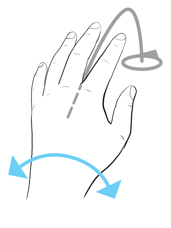

テレポートの方向
テレポート用円弧が表示されている状態で手首を回転して、テレポータの方向を変更します。ここで、テレポートを行います。
テレポートの方向

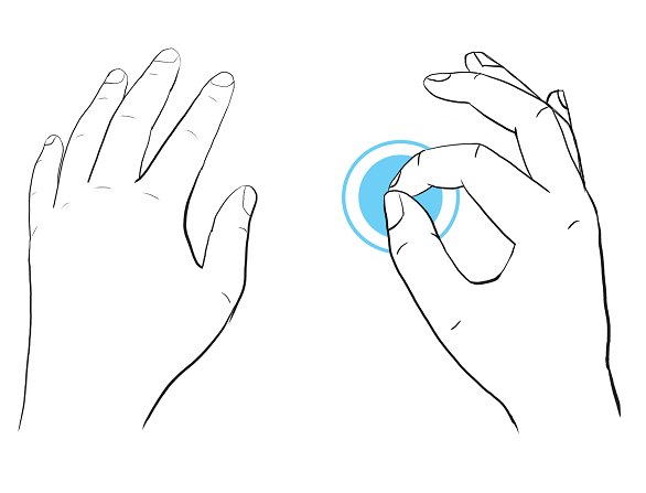

テレポート
テレポート用円弧が現在表示されていない手の人差し指で親指をつまみます。これにより、テレポート円弧の位置と方向が承認されて、テレポートが実行されます。終了したら、テレポートを終了してツールを終了します。
テレポート

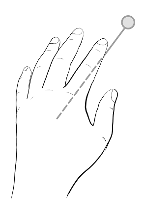

レーザー ポインタ
レーザー ポインタを使用するには、レーザー ポインタを開始、実行、終了する必要があります。
レーザー ポインタを開始および終了する

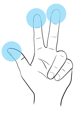

手のひらをカメラの方向に向けて、親指、人差し指、中指で指し示します。ここで、レーザー ポインタを使用して対象を指し示したり、シーン コンテンツの操作をトリガしたりします。このジェスチャを繰り返して、レーザー ポインタを終了します。
レーザー ポインタを開始および終了する
レーザー ポインタを使用する

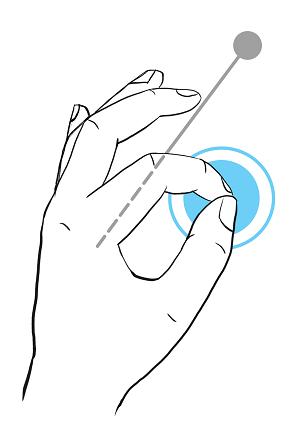

人差し指を使用して、シーンのコンテンツを指します。
レーザー ポインタで指し示す
人差し指で親指をつまんで、シーン コンテンツの操作をトリガします。たとえば、[VR]メニューからツールを選択したり、タッチ センサーをアクティブにしたり、HTML 5 HMI 画面を操作したりします。終了したら、レーザー ポインタを終了してツールを終了します。
レーザー ポインタを使用する

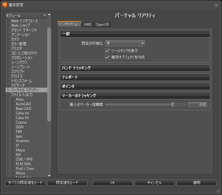

ハンド トラッキングの基本設定
Varjo XR-3 ユーザのみが使用できます。
トラッキング対象の手に対して、ハンド トラッキングの有効化手の移動オフセットと回転オフセットの設定を行うためのインタラクションの基本設定を、バーチャル リアリティの基本設定に追加しました。
ヒント:
基本設定でハンド トラッキングを有効にすると、VR または MR のハンド トラッキングが自動的にアクティブになります。
インタラクションの基本設定
VR でトラッキングした手を使用
VR 内でハンド トラッキングが有効な場合、既定でハンド トラッキングを常に行うように設定します。トラッカーが Varjo Integrationd Ultraleap に設定されている場合は、サポートされている HMD で XR 内のハンド トラッキングも有効になります。
トラッカー
ハンド トラッキングに使用する既定のシステムを設定します。
移動オフセット
手をトラッキングする場合の既定の移動オフセットを設定します。この機能は、トラッキング対象の手と VR でレンダリングされた手との間のオフセットを調整するために使用します。
回転オフセット
手をトラッキングする場合の既定の回転オフセットを設定します。この機能は、トラッキング対象の手と VR でレンダリングされた手との間のオフセットを調整するために使用します。
マーカーのトラッキング
マーカー トラッキング システムは各マーカーを検出し、0.0 ~ 1.0 の範囲内の信頼度値を割り当てます。
たとえば、値が 0.9 のマーカーは、マーカーの位置と ID の正確性について 90% 信頼できることを意味します。
最小のマーカー信頼度
検出されたマーカー位置が正しいかどうかを判断するために、マーカー トラッキング システムで使用される既定の最小値を設定します。

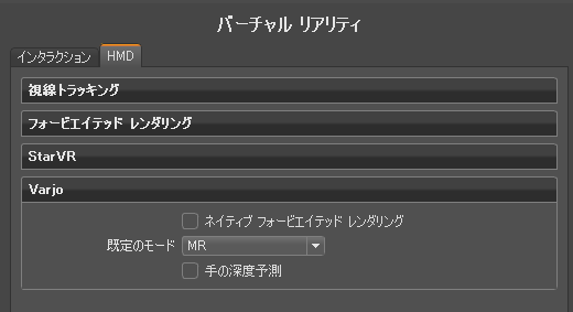

Varjo の基本設定
既定のネイティブ フォービエイテッド レンダリングの状態、開始したモード、および手の深度を設定するための Varjo HMD 固有のオプションを [HMD]タブに追加しました。
Varjo の基本設定
ネイティブのフォービエイテッド レンダリング
視線トラッキングを有効にする必要があります。
[HMD]タブ> [Varjo]セクションで、周辺の要素のレンダリング方法について既定の状態を設定する場合に使用します。有効にすると、周辺領域の解像度(イメージ品質)は低下しますが、視線トラッキングが行われている領域は引き続き高解像度でレンダリングされます。これにより、計算量の多いマテリアルを含むシーンで作業している場合や、リアルタイム アンチエイリアシングを使用している場合は、パフォーマンスが向上します。フォービエイテッド レンダリングおよびさまざまな設定の詳細については、「 カスタム品質 」を参照してください。
既定モード
[HMD]タブ> [Varjo]セクションで、Varjo HMD の既定の表示モードを設定する場合に使用します。常に複合現実で作業する場合は、これを MR に設定します。
手の深度予測の基本設定
[HMD]タブ> [Varjo]セクションで、MR における実世界の手の既定の状態を設定する場合に使用します。有効にすると、複合現実のビデオ内で実世界の手を検出し、これらが仮想オブジェクトよりも手前にある場合は、仮想オブジェクトの前に表示します。無効にすると、実際の手がレンダリングされたオブジェクトよりも手前にある場合でも、VRED からレンダリングしたときに、実際の手は常にオクルードされます。
