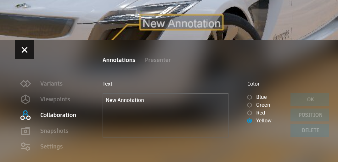

注釈を作成する
  1. Stream アプリで[コラボレーション] > [注釈]を選択します。
  2. [作成]をクリックします。
  3. 注釈のフレーム カラーに設定するカラーを選択します。
  4. [文字]ウィンドウに注釈を入力します。
  5. [OK]をクリックします。

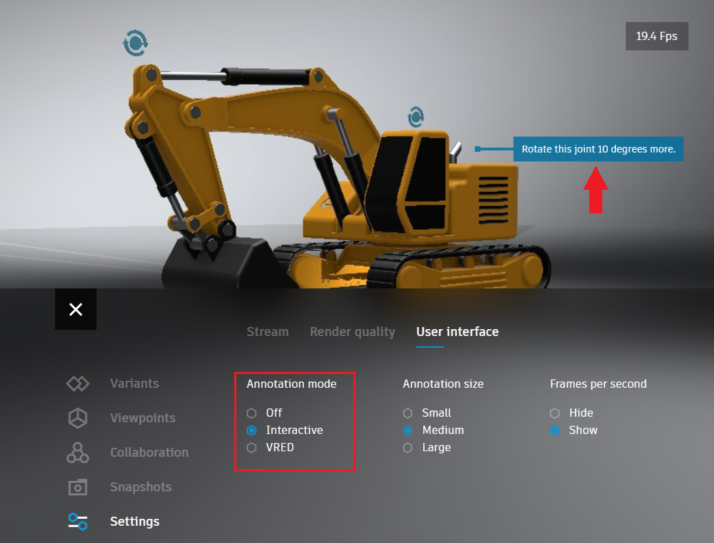

インタラクティブな注釈
VRED の注釈をストリーミングするだけでなく、Stream アプリでインタラクティブな HTML 注釈に切り替えることもできます。
注釈をインタラクティブにする
  1. Stream アプリで、[設定] > [ユーザ インタフェース]を選択します。
  2. [注釈モード]で、[インタラクティブ]をクリックします。注釈の外観が変わり、インタラクティブになったことを示します。
    インタラクティブな注釈
ストリーミングの注釈に戻る方法
  2. [注釈モード]で、[VRED]をクリックします。注釈の外観が変わり、ストリーミングになったことを示します。
インタラクティブな注釈のサイズを変更する
  2. [注釈のサイズ]で、目的のサイズをクリックします。注釈のサイズが自動的に変更されます。

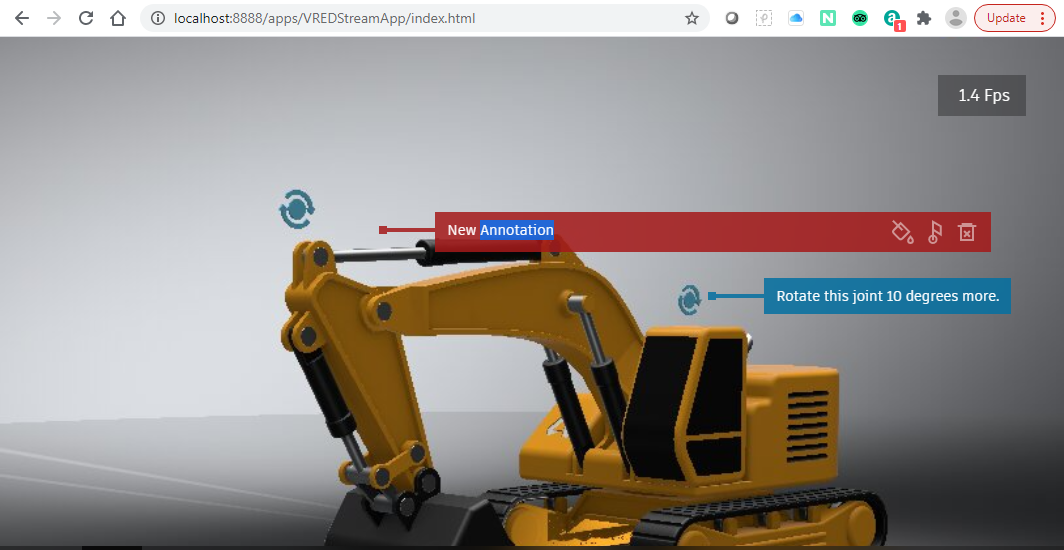

インタラクティブな HTML 注釈を編集する
Stream アプリでインタラクティブな HTML 注釈をクリックすると、次のツールが表示されます。
カラー: 注釈のカラーを変更します。
位置: 注釈を再配置します。
削除: 注釈を削除します。
注釈のテキストをクリックして、内容を編集します。

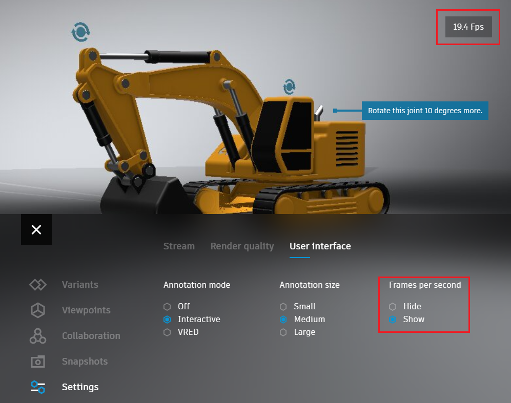

フレーム カウンタ
VRED 2022 では、Stream アプリに、ストリームの 1 秒あたりのフレーム数がオーバーレイとして表示されます。
フレーム カウンタ
フレーム カウンタを表示する
  2. [1 秒あたりのフレーム数]で、[表示]をクリックします。フレーム数は、Stream アプリの右上隅に表示されます。
フレーム カウンタを非表示にする
  2. [1 秒あたりのフレーム数]で、[非表示]をクリックします。
