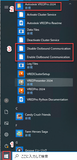

企業によっては、自社が所有権を持っている機密ファイルが誤って社外に送信されることを心配していることがあります。ダーク サイト モードを有効および無効にしてアウトバウンド通信を有効または無効にするために、次の 2 つのバッチ ファイルが追加されました。
アウトバウンド通信を有効にする方法
アウトバウンド通信を有効にして、自分のコンテンツの表示を社外のユーザと共有します。
  1. Windows の[スタート メニュー]で[Autodesk VREDPro <version number>] フォルダにスクロールして、このフォルダをクリックします。
  2. [アウトバウンド通信を有効化]を選択します。
    ダークサイト モード
アウトバウンド通信を無効にする方法
アウトバウンド通信を無効にして、自分のコンテンツが社外のユーザ-に誤って送信されないよう保護します。
  2. [アウトバウンド通信を無効化]を選択します。
