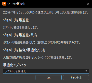

  1. メニュー バーで、[ファイル] > [シーンを最適化]を選択します。
    シーンを最適化
  2. [最適化オプション]をクリックして、次の最適化オプションの 1 つを選択します。
    • [ジオメトリを最適化]: ジオメトリの構造を最適化します。
    • [ジオメトリを最適化/共有]: ジオメトリの構造を最適化し、重複ジオメトリを共有しようとします。
    • [ジオメトリを結合/最適化/共有]: シーングラフの構図を変更することにより最適化します。これは、ジオメトリに大きな影響を与えます。
  3. [OK]をクリックします。
さらに詳細な最適化オプションについては、メニュー バーで[シーン] > [最適化]を選択して[最適化]ダイアログを開いてください。
