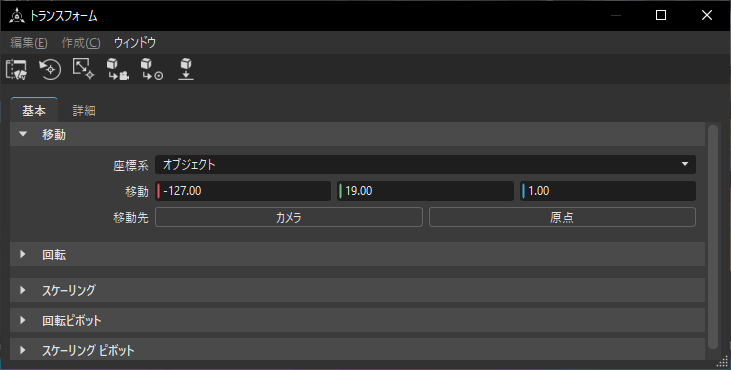

高い精度でオブジェクトを移動、スケーリング、回転するには、[トランスフォーム]モジュールを使用して正確な値を入力します。
トランスフォームするオブジェクトを選択するには、[Shift]キーを押しながらクリック、または[Shift]キーを押しながらクリックしてドラッグします。
クイック アクセス バーの下部で
([トランスフォーム]アイコン)をクリックしして、[トランスフォーム]モジュールを開きます。

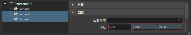

トランスフォームの値を入力します。これらの値は選択したすべてのオブジェクトに適用されます。複数のオブジェクトを一度にトランスフォームした場合、[トランスフォーム]モジュールには常に、最後に選択されたオブジェクトのトランスフォーム プロパティが表示され、最後に選択されたオブジェクトにトランスフォーム マニピュレータが接続されます。

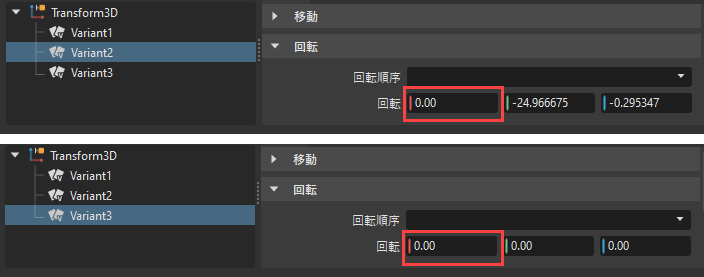

青色の塗り潰し入力ボックスは、選択したオブジェクトのさまざまなトランスフォーム値を示します。たとえば、選択したオブジェクトの 1 つが Y 回転 7、別のものが Y 回転 45 になる場合があります。したがって、[Y 回転]入力ボックスは青色になります。
![[トランスフォーム]モジュールが青の場合](../../images/Transform_Module_Yellow.png)
複数のオブジェクトをトランスフォームした場合は、最後に選択したオブジェクトにトランスフォーム マニピュレータが表示されます。最後に選択したオブジェクトのトランスフォーム プロパティが、[トランスフォーム]モジュールに表示されます。黄色の入力ボックスは、選択したオブジェクトのトランスフォーム値が異なることを示しています。
