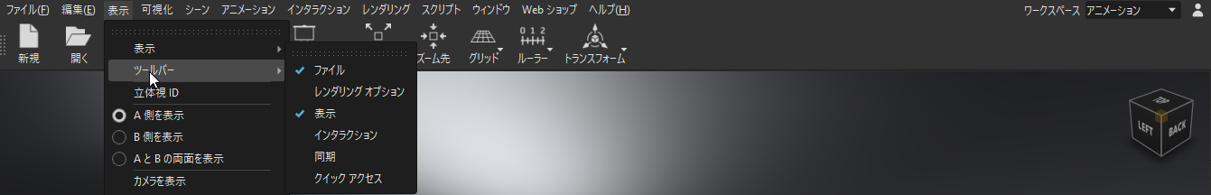

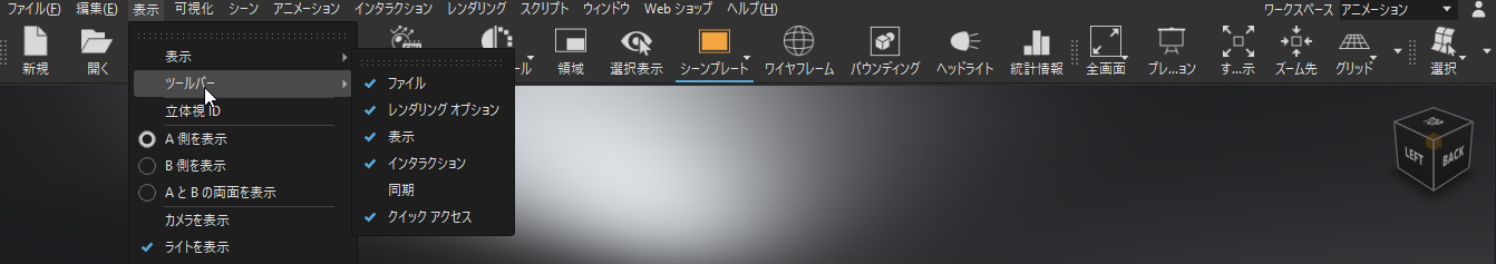

ツールバーを表示または非表示にする方法
VRED のメイン ウィンドウに表示するツールバーを選択します。ツールを表示または非表示にします。
メニュー バーで[ビュー] > [ツールバー]を選択して、1 つまたは複数のオプションを選択します。
  • オンにすると、このツールバーのツールが VRED のメイン ツールバーに表示されます。
    ツールバーの表示/非表示のメニュー
  • オフにすると、このツールバーのツールが VRED のメイン ツールバーから削除されます。

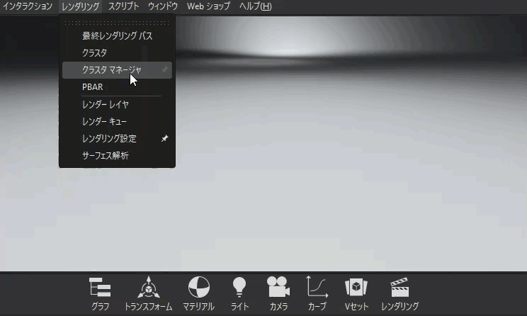

メニュー内のオプションを下にスクロールしたときに、表示されたモジュールが固定可能な場合、オプションをアクティブにすると、右側にピンが表示されます。ピンをクリックすると、クイック アクセス バーにモジュールが固定されます。この操作を行うと、モジュールの Windows メニュー バーを調べる必要はなくなります。モジュールが既に固定されている場合は、オプション名の横にピンがハイライト表示されます。
固定されたワークフローを表示する
クイック アクセス バーからモジュールを削除するには、メニューでモジュールを固定解除するか、こちらに示されている操作を実行します。

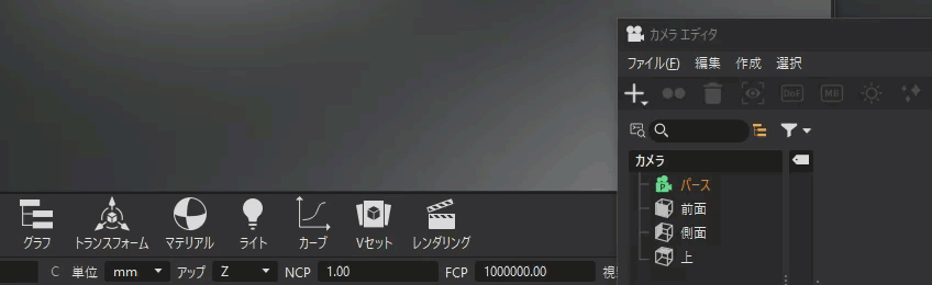

  1. モジュールを追加するには、モジュールの左上隅にあるアイコンをクリックします。
  2. [クイック アクセス バーに追加]を選択します。バーの右端にアイコンが追加されます。
  3. モジュールを削除するには、クイック アクセス バーのモジュールをクリックしたまま、表示される[削除]ボタンの上にドラッグします。
クイック アクセス バーのモジュールを並べ替える方法
アイコンを再配置する
  1. ツールバーが編集モードに変わるまで、クリックしたままにします。
  2. モジュール アイコンをクリックして、ツールバーの任意の場所にドラッグします。
  3. [完了]ボタンをクリックして、編集モードを終了します。

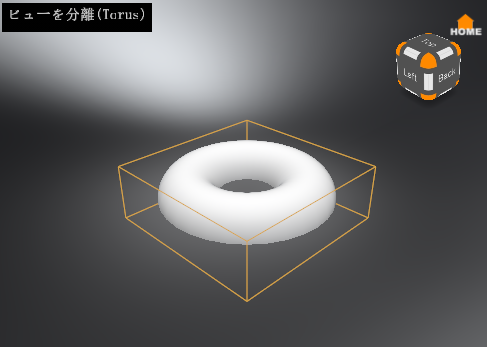

現在選択されているすべての要素を表示または非表示にするには、メニュー バーで[可視化] > [選択されたビューを選択表示]を選択します。この操作を行うと、ビューポートに[ビューを分離(選択したノードの名前)]ラベルが追加されます。環境およびバックプレートの表示には影響しません。VRED の旧バージョンでは、この機能はシーングラフからビューポートにノードをドラッグすることで使用できました。
シミュレーションの選択表示を表示
