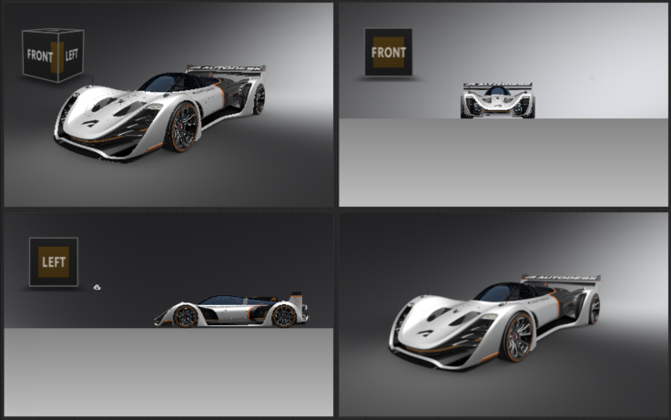

ビューを分割して単一ビューに戻す方法
ビューポートをパース ビュー、前面ビュー、側面ビュー、上面ビューに分割します。
| 単一ビューを表示 | 分割ビューを表示 |
ビューを分割するには、メニュー バーで[ウィンドウ] > [分割ビューを表示]を選択します。
1 つのディスプレイ ビューに戻るには、メニュー バーで、[ウィンドウ] > [1 つのビューを表示]をクリックして、1 つのビューを表示します。白い枠で示されていた、最後にアクティブだったウィンドウが、1 つのビューになります。
分割ビューと単一ビューを切り替えるショートカットには、[Ctrl]+[スペースバー]を使用します。

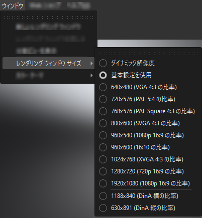

レンダリング ウィンドウのサイズを指定する方法
ビデオ キャプション: レンダリング ウィンドウのサイズ設定を調整するには、[ウィンドウ]メニューを開きます。既定値の[ダイナミック解像度]は、レンダリング ウィンドウのサイズがユーザー インタフェースのレイアウトとシーンの解像度に依存することを示します。
ウィンドウ サイズを固定の解像度に設定するには、異なるプリセットから選択します。これで、レンダリング ウィンドウは GUI モジュールから独立したままになります。
固定解像度をカスタマイズするには、基本設定を開き、[レンダリング オプション]でサイズを調整します。
レンダリング ウィンドウのサイズを指定するには、[ウィンドウ] > [レンダリング ウィンドウ サイズ]をクリックし、使用可能なオプションから選択します。

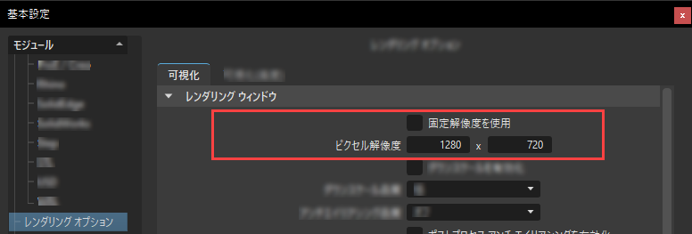

[レンダリング ウィンドウ サイズ]を[基本設定を使用]に設定すると、[編集] > [基本設定] > [レンダリング] > [レンダリング ウィンドウ] > [可視化]タブ > [固定解像度を使用]オプションと[ピクセル解像度]オプションの設定が使用されます。
![[レンダリング オプション]の基本設定](../../images/prefsRenderOptionsRenWinSize.png)
[レンダリング ウィンドウ サイズ]を既定値に設定するには、[レンダリング オプション]の[可視化]基本設定を使用します。

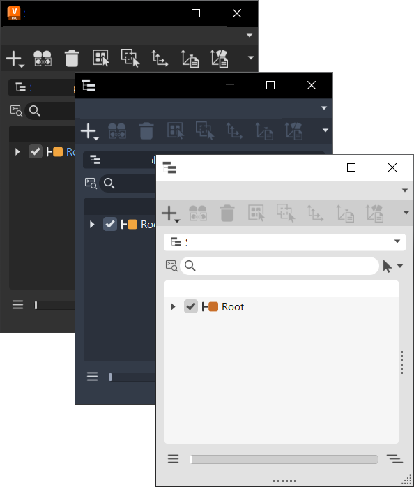

カラー スキームを変更する方法
VRED で使用するカラー テーマを変更するには、[ウィンドウ] > [カラー テーマ]をクリックし、テーマの色の 1 つを選択します。
VRED は UI 全体でカラーを使用して状態を示したり、あるフィールドを別のフィールドと区別したりするため、カラーのわずかな違いを確認できます。
