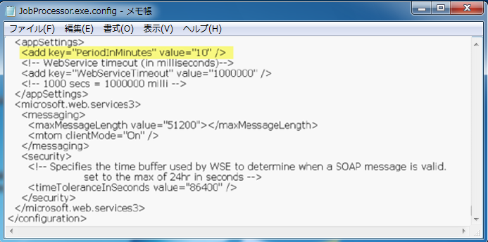

  1. <インストール フォルダ>\Autodesk\Vault [エディション]\Explorer\ フォルダに移動し、メモ帳で JobProcessor.exe.config ファイルを開きます。
  2. appSettings セクションを特定します。
  3. <add key="PeriodInMinutes value="10"/> を含む行を任意の間隔に変更します。間隔は、6 秒を表す 0.1 や 90 秒を表す 1.5 などの小数値に設定できます。
    注: この値を 1 分未満に設定すると、システム全体のパフォーマンスに影響が生じます。大きい値を設定することをお勧めします。
  4. ファイルを保存し、Job Processor を再起動します。
