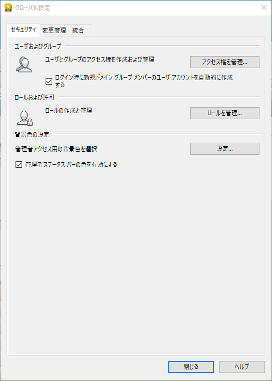

[グローバル設定]の[セキュリティ]タブには、Vault へのアクセス権をユーザに付与し、ユーザ権限を割り当てるためのオプションがあります。ユーザのグループを作成して、アクセス権とロールをグループに割り当てることもできます。ユーザまたはグループのメンバの権限は、ユーザまたはグループに割り当てられたロールによって定義されます。
アクセス
  1. [ツール] [管理] [グローバル設定]を選択します。
  2. [グローバル設定]ダイアログ ボックスで、[セキュリティ]タブを選択します。
ユーザおよびグループ
ユーザおよびグループのアカウントは、[ユーザとグループの管理]ダイアログ ボックスで作成および管理できます。新しいユーザまたはグループのプロファイルを作成するか、既存のユーザまたはグループのプロファイルを編集することができます。
  1. [ツール] [管理] [グローバル設定] [セキュリティ]タブを選択します。
  2. [アクセス権を管理]をクリックします。
ロールおよび許可
ロールは、[ロール管理]ダイアログ ボックスで作成され、管理されます。ロールを作成、コピー、または編集する際に、ロールに割り当てられた権限を表示することができます。
  2. [ロールを管理]をクリックします。
