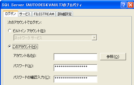

- [コントロール パネル]の[管理ツール]で、[サービス]アイコンをダブルクリックします。
- [SQL Server (Autodeskvault)]サービスをダブルクリックし、[ログ オン]タブを選択します。
- [このアカウント]ラジオ ボタンを選択し、Domain_Name\Domain_account の形式でドメイン アカウントを入力します(正しいパスワードを使用してください)。
注: サービスのログイン証明書を変更している場合、MS SQL Server サービスを再起動するように要求されます。変更を有効にするには、再起動を実行する必要があります。さらに、 SQL Server を再起動する前にクライアントが Autodesk Vault サーバを使用していないことを確認します。
- 指定したアカウントがバックアップ先の共有場所に対する書き込みアクセス権を所有していることを確認します。
