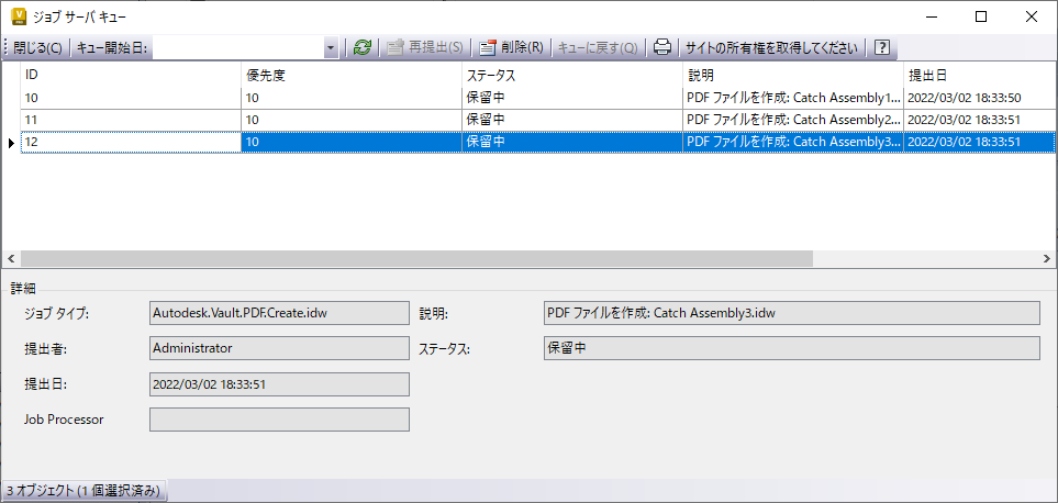

ジョブ サーバ キューは、処理待ち状態のクライアント(Inventor、AutoCAD、Vault、Autoloader)によって送信されたジョブの一覧、つまりキューです。このキューは、Vault Server によって保管および管理されます。
[ジョブ サーバ キュー]ダイアログはパブリッシュ用としてキューに入れられたジョブの管理を可能にします。このダイアログで、手動でジョブを印刷したり、停止中のジョブを再送信したり、個別のジョブの詳細を再確認したり、ジョブ キューの情報の表示形式をカスタマイズできます。
この表では、[ジョブ サーバ キュー]ダイアログの詳細について説明します。
詳細 |
説明 |
ジョブ タイプ |
処理に提出されたジョブのタイプです。ビジュアル化ジョブは、「Autodesk.Vault.DWF.Create」のようにファイル拡張子が付いて表示されます。 |
提出者 |
ジョブをキューに提出したユーザの名前を表示します。 |
提出日 |
ジョブがキューに提出された日時を表示します。 |
Job Processor |
処理を実行するためにジョブをキューから取り出したコンピュータの名前を表示します。 |
説明 |
キュー内のジョブに関する詳細情報を表示します。このフィールドには、「DWF が作成: ファイル名」も表示されます。 |
ステータス |
ジョブのステータス(保留中、処理中、エラー)を表示します。 |
結果 |
ジョブがエラー ステータスの場合にのみ、情報を表示します。 |
この表では、[ジョブ サーバ キュー]ダイアログのコマンドについて説明します。
コマンド |
説明 |
閉じる |
[ジョブ サーバ キュー]ダイアログを閉じます。 |
キュー開始日 |
一覧をフィルタ処理し、指定日時以降のジョブ キューを、先頭から 1,000 件まで表示します。 |
[更新] |
キューを更新します。 |
再提出 |
エラーが発生したジョブを再処理します。このボタンは、ジョブがエラー ステータスの場合にのみ有効化されます。 |
[削除] |
送信済みのジョブをキューから削除します。 |
キューに戻す |
Job Processor によるジョブの予約を削除します。 |
[表示] |
現在のキュー グリッドを既定のプリンタに印刷します。 |
[サイトの所有権を取得する] |
そのサイトに送信されたジョブを処理します。 Vault Client によってジョブが送信されると、ジョブはジョブ キューに入り、そのサイトに接続されている Job Processors によってのみ処理されます。複数のサイト間でファイルが転送されないようにするため、Job Processor は他のサイトに送信されたジョブを処理しません。 |
フォルダへ移動 注: このオプションを表示するには、特定のジョブを右クリックします。
Vault 内でファイルを特定し、ハイライト表示します。 |
ジョブ サーバは、処理待ち状態のジョブの一覧を保持します。これらのジョブは、ジョブ サーバ キューを使用して実行できるタスクのことです。
