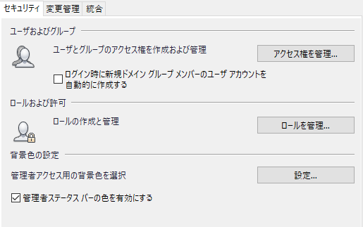

セキュリティのグローバル設定
[グローバル設定]ダイアログ ボックスの[セキュリティ]タブで、Vault へのアクセス権をユーザに付与し、権限を割り当てます。
ユーザのグループを作成して、アクセス権とロールをグループに割り当てることもできます。ユーザまたはグループのメンバの権限は、ユーザまたはグループに割り当てられたロールによって定義されます。
[グローバル設定]ダイアログ ボックスの[セキュリティ]タブにアクセスします。
  1. [ツール] > [管理] > [グローバル設定]の順に選択します。
  2. [グローバル設定]ダイアログで、[セキュリティ]タブを選択します。
ユーザおよびグループ
[アクセス権を管理]をクリックして、ユーザ アカウントおよびグループ アカウントを作成および管理します。
Vault サーバへのアクセス権のある Active Directory グループのメンバーである Windows ユーザが Windows 認証を使用して Autodesk データ管理クライアントにログインするときに、Vault サーバ ユーザ アカウントを自動的に作成することができます。このオプションは、既定でオンに設定されています。
注: Autodesk Vault Server がインストールされているサーバでは、Windows 認証がサポートされている必要があります。
注: Windows 認証は、Autodesk Vault Professional で使用できます。
ロールおよび許可
[ロールを管理]をクリックして、ロールと、ロールに割り当てられている権限を管理します。
背景色の設定
[設定]をクリックして、ステータス バーの色を指定し、管理者のアクセス権を簡単に識別します。[管理者ステータス バーの色を有効にする]ボックスがオンになっていることを確認します。
