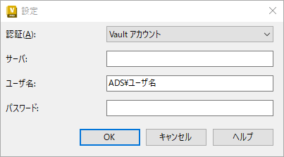

  2. [管理] ► [設定]を選択して、[設定]ダイアログを表示します。
    注: [設定]メニューは、ジョブ プロセッサが一時停止している場合のみ有効化されます。
  3. 適切な認証方法を選択します。
    • [Vault アカウント]: Vault 専用のユーザ名とパスワードの入力が求められます。
    • [Windows アカウント]: Windows Active Directory の資格情報が使用され、自動入力されます。
    • [Autodesk ID]: Autodesk ID の資格情報を使用します。
  4. ジョブ プロセッサが、処理するジョブを取り出すサーバを指定します。
  5. このワークステーションのユーザ名およびパスワードを入力します。 Windows Active Directory を使用している場合、この情報は自動的に入力されます。
  6. [Autodesk ID]を選択した場合は、Autodesk Account にサインインする必要があります。
    • [Autodesk - サインイン]ダイアログ ボックスに、アカウントの登録時に使用した電子メール アドレスを入力します。
    • パスワードを入力します。
    • [サイン イン]をクリックします。
  7. [OK]をクリックします。
  8. [ファイル] ► [再開]を選択し、指定したサーバにログインします。
