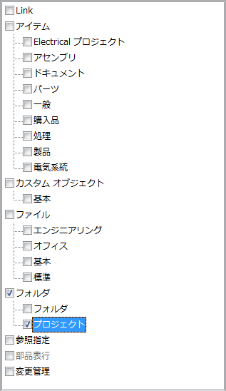

UDP は、特定のエンティティのサブクラスに関連付けることもできます。たとえば、タイプがプロジェクトのフォルダのみが UDP を使用できるように、UDP を作成することができます。
新しい UDP がどのエンティティ クラスとも関連付けられていない場合、そのエンティティのプロパティ グリッドに表示されません。

フォルダ
カスタム フォルダのプロパティを作成するには、フォルダの関連付けを使用します。カスタム プロパティは、フォルダ サブクラス(基本フォルダやプロジェクトなど)に制限されることがあります。
