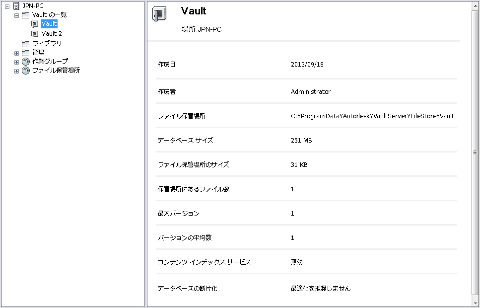

特定の Vault の詳細を表示します。
- ADMS Console のナビゲーション ペインで、Vault フォルダから Vault を選択します。
選択した Vault の概要が表示されます。統計には以下が含まれます。
- Vault が作成された日付
- Vault を作成したアカウント名
- ファイル保管場所の場所
- ファイル保管場所にあるファイル数
- Vault データベースで使用されている合計容量
- ファイル保管場所で使用されている容量
- 1 つのファイルに含まれるバージョンの最大数
- Vault に含まれるすべてのファイルのバージョンの平均数
- データベースの最適化を推奨するかどうか
