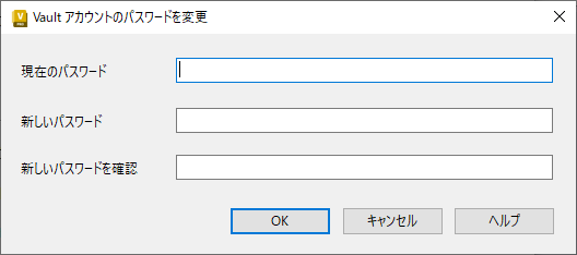

Vault アカウントのパスワードを変更する
ユーザ プロファイルの作成中に、既定の Vault アカウント パスワードが生成されます。セキュリティ上の理由から、パスワードを更新できます。
  1. [Vault アカウントのパスワードを変更]ダイアログ ボックスで、現在のパスワードを入力します。
  2. 新しいパスワードを入力し、新しい Vault アカウント パスワードを確認するために再度入力します。
  3. [OK]をクリックします。
