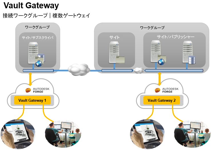

Vault Gateway を使用すると、チームのメンバーは Vault にリモートで接続できます。
Vault Gateway テクノロジーで、クラウド サービスを介してリモート デバイスが Vault Server に安全に接続されます。Vault Gateway サービスは、Vault クライアント ソフトウェア(Vault Client、Add-in など)にログインするときに、Vault Server 名の代わりに使用される URL を生成します。クラウド サービスは Vault Server と連携し、クライアントとサーバ間でリアルタイムにデータを交換します。
Vault Gateway の設定と使用には、次のネットワーク リソースは必要ありません。
Vault 管理者は、ADMS Console でチームのゲートウェイを管理します。管理者がゲートウェイを設定するには、Vault Gateway を使用するための要件が満たされていることを確認する必要があります。
チーム メンバーが Vault Client にログインすると、ゲートウェイに接続されます。
