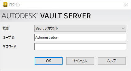

  1. Windows® の[スタート]メニューで、[Autodesk Data Management] > [Autodesk Data Management Server Console [エディション]]の順に選択します。
    [ログイン]ダイアログ ボックスが表示されます。
  2. 適切な認証方法を選択します。
    • [Vault アカウント]: Vault 専用のユーザ名とパスワードの入力が求められます。
    • [Windows アカウント]: Windows Active Directory の資格情報が使用され、自動入力されます。
    • [Autodesk ID]: Autodesk ID の資格情報を使用します。
  3. Vault 管理者アカウントのユーザ名とパスワードを入力します。Windows Active Directory を使用している場合、この情報は自動的に入力されます。
  4. [Autodesk ID]を選択した場合は、Autodesk Account にサインインする必要があります。
    • [Autodesk - サインイン]ダイアログ ボックスに、アカウントの登録時に使用した電子メール アドレスを入力します。
    • パスワードを入力します。
    • [サイン イン]をクリックします。
