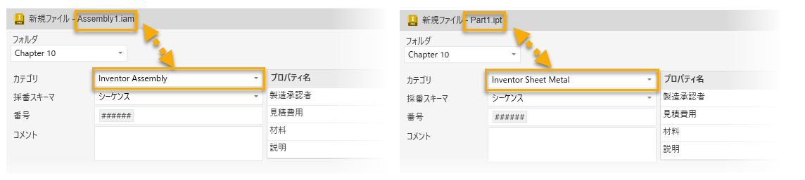

Data Standard の既定の設定では、Vault Professional ユーザは主にエンジニアリング カテゴリのファイルを作成しますが、Vault Office ユーザは通常、Office カテゴリに割り当てられた新しいファイルを作成します。ほとんどのユーザは、エンジニアリング ファイルや Office ファイル(たとえば、パーツ、シート メタル パーツ、アセンブリ、図面などの分類)に対して複数のカテゴリを実装しています。通常、この割り当ては会社固有のルールに従います。VDS は、自動でこれらのルールを変換する上で最適です。ユーザは、これらの規格を手動で適用する必要はなくなりました。
この章のルール スクリプトは、カテゴリ エンジニアリングの既定の事前選択を、すべての VDS アプリケーション、AutoCAD、Inventor、および Vault の個々のカテゴリ、パーツ、アセンブリ、または各図面のカテゴリに変更します。
