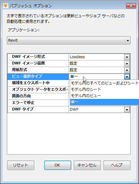

次の表は、Revit 用のパブリッシュ オプションを示しています。
オプション |
説明 |
DWF イメージ形式 |
ファイルを可逆圧縮形式にするか非可逆圧縮形式にするかを指定します。 |
DWF イメージ品質 |
DWF イメージを PNG ファイル(既定)としてエクスポートするか、品質設定([低]、[中]、[高])に応じて圧縮 JPG 形式としてエクスポートするかを指定します。 |
用紙形式 |
2D ビューおよび 2D シートの用紙形式(ISOxx、ANSIxx、ARCHxx)を指定します。 |
ビュー選択タイプ |
パブリッシュする必要があるビューを指定します。
領域をエクスポート中 |
個々の部屋および部屋のデータを、施設管理ソフトウェア(Autodesk FMDesktop など)や DWF マークアップ ソフトウェア(Autodesk Design Review など)で表示できるように、ジオメトリ表示とは別個にエリア プロパティをエクスポートするよう指定します。 |
オブジェクト データをエクスポート |
エクスポートされたビュー内のオブジェクトのインスタンス プロパティおよびタイプ プロパティをエクスポートするよう指定します。詳細については、Revit ヘルプの「オブジェクト データを DWF ファイルに書き出す」を参照してください。 |
図面の方向 |
図面を横にするか縦にするかを指定します。 |
エラーで停止 |
エラーの発生時にジョブ プロセッサを停止するかどうかを指定します。 |
DWF タイプ |
作成するファイルを DWF 形式にするか DWFx 形式にするかを指定します。 |
