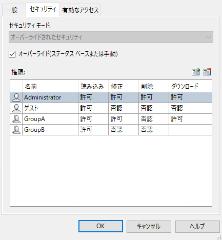

  1. Vault 内のファイル、フォルダ、アイテム、またはカスタム オブジェクトを右クリックし、[詳細]を選択します。
  2. [詳細]ダイアログの[セキュリティ]タブを選択します。
  3. [アクセス制御リスト]には、選択したファイル、フォルダ、またはカスタム オブジェクトにアクセスできるメンバーが表示されます。権限を設定するメンバーを選択します。
  4. [追加]をクリックして、新しいメンバーを追加します。
  5. [メンバーを追加]ダイアログ ボックスで、現在のファイル、フォルダ、またはカスタム オブジェクトに割り当てるユーザまたはグループを選択します。
  6. そのユーザまたはグループの[読み込み]、[修正]、[削除]、[ダウンロード]列にあるドロップダウン矢印を選択し、該当する権限のタイプを許可するか拒否するかを選択します。ステータスまたはフォルダのセキュリティに基づいてユーザが明示的に権限を拒否しない限り、該当する権限をユーザに付与する場合は、[(空白)]を選択します。
  7. [OK]をクリックします。
